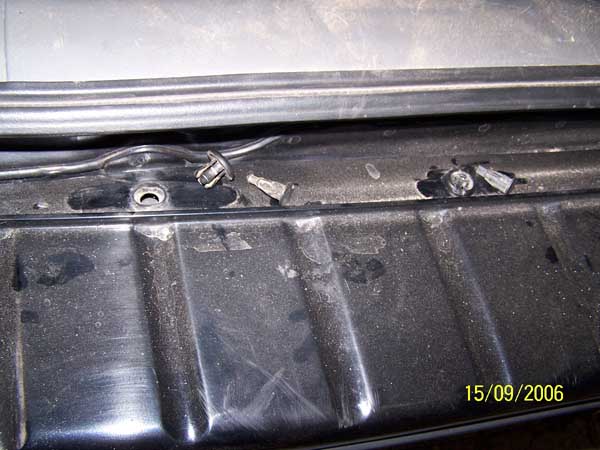

      15 сентября 2006 в 14:36 Гілками Прикріплені файли (15 завантажити)
Для начала бы определил бы марку и модель авто, у меня на Вектре задний бампер с накладками, сначала ставишь бампер, к задним крыльям он крепится саморезами, а к раме через пластиковые защелки, которые в свою очередь тоже на защелках прикреплены к раме. На Хонде задний бампер крепиться вертикальными пластиковыми крепежными шурупами (вставляешь в отверстие в бампере и раме типа шуруп с пустой серцевиной, вкручиваеш...) пошел сфотал, ну и к крыльям саморезами и еще по болту в стойки.

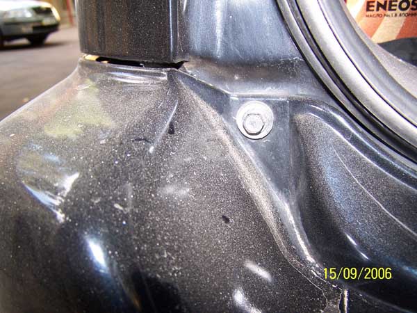

      15 сентября 2006 в 14:41 Гілками Прикріплені файли (13 завантажити)
Вот так к стойкам...

.............. у меня на Вектре задний бампер с накладками, сначала ставишь бампер, к задним крыльям он крепится саморезами, а к раме через пластиковые защелки, которые в свою очередь тоже на защелках прикреплены к раме. На Хонде задний бампер крепиться вертикальными пластиковыми крепежными шурупами (вставляешь в отверстие в бампере и раме типа шуруп с пустой серцевиной, вкручиваеш...) пошел сфотал, ну и к крыльям саморезами и еще по болту в стойки.
У меня он крепится болтами к швейлеру, но есть подозрения, что там не простой болт с гайкой,
может какие-то защелки, или еще что-то.
Проблема в том, что у меня этого нету, вот и интересуюсь - можна ли обойтись обычными болтами с гайками,
или идти на разборку, чтобы найти крепеж. Что скажите
