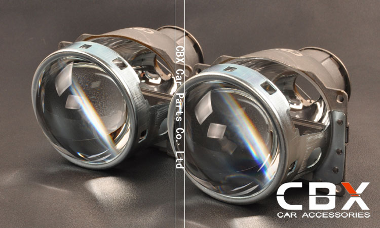

Ага... сказки с 2-х фирм (замена ламп и еще одна в Голосеевском районе). Ну надо ж 8500 грн. взять с людей.
Пассат Б6 -2006 год, хайлайн - поворотный свет биксенон. Просто замена ламп прошлой осенью (родные, самые обычные Осрам классик) вернула 90-95% света. Люди иногда еще линзу ваткой на проволочке чистят, но было не до того.
Туарег 2006 год - хайлайн - поворотный биксенон, год назад менял лампы на тот-же осрам слассик и с тем же, нормальным, результатом.
Туарег 2013 год на галогенках. Поставил на прошлой неделе Осрам Найтбрейкер +110% и все пучком.
Эти бойцы с ЗаменаЛамп предложили выколупать родной свет из Пассата Б6 и втулить туда линзы 3". Лично я не стал такого делать. Но, всегда свет за 8500 грн. из китайских ламп и линз с АлиЭкспресс будет светить лучше, потому что сильно дороже
