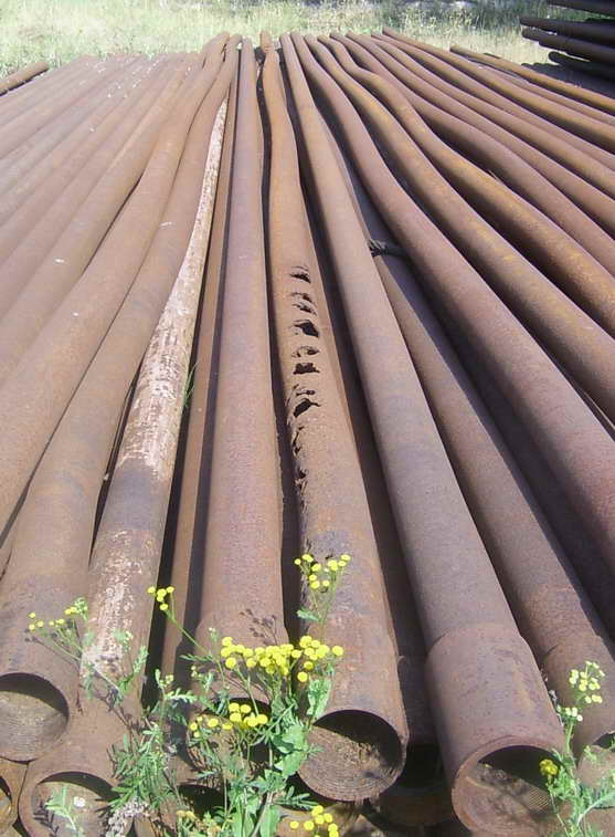

48 лет, Киев
Сообщения: 3958
С нами с 16.04.2003
Re: Известный факт (+) [Re: AlexAudiCoupe]
      20 сентября 2006 в 08:52 Гілками Прикріплені файли (5 завантажити)
Ну а оштукатуреный и покрашеный бетон? А арматура в железобетоне почему не ржавеет? Она даже не оцинкована, как трубы :-)
По арматуре изнутри вода не течет.
Я бы побоялся железные трубы в новой хате в стену прятать (в бетон).
Достаточно одной каверны, выбоины, брака в трубе и - гаплык. Ремонт соседям, себе часть стены востанавливать.
Да и если все гут... 30 лет очень резво пробегут, а дольше (ИМХО) трубы наши железные-оцинкованые не выдержат.
На рисунке трубы,(НКТ, кто знает) там и металлюга покрепче и стенки потолще. Вот вам 5 лет експлуатации.
