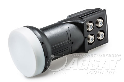

Но есть одно но: простотак никаких раздвоителей спутника не предусмотрено. Есть головки с одним, двумя итд конвертерами по штуке на один приёмник. Вот такие:
А сикоко такое стоит? Я правильно понимаю - достаточно снять старую и подсоединить новую или нужен спец?
Судя по тырнетам штото около от 150 гривен штука. У тебя одна?
Да, достаточно заменить, токо если сдвинешь чересчур то прийдётся подстроить направление.

По этому же проводу (только в другую сторону) в головку подаётся питание и управление. Управление - какую поляризацию выбрать и какой диапазон.
"При появлении в коаксиальном кабеле (здесь же передается промежуточная частота от конвертера к ресиверу) сигнала 22 кГц, который добавляется к постоянному напряжению питания конвертера 13/18 В, приводится в действие второй гетеродин (LOF-2). В этом случае конвертер будет принимать сигналы частот диапазона 11.7–12.75 ГГц. Без сигнала с частотой 22 кГц в действие приводится только первый гетеродин (LOF-1), и конвертер работает как однополосный. Напряжение 13/18 В в таких универсальных конвертерах используется для переключения поляризации."
А исчо для подлючения нескольких головок к ресиверу ставится этот их дайсик, атам свои дополнительные тараканы.
Итого если ресивер не управляет этим хозяйством, то он беспонятия что там сейчас на проводе.
ЗЫ: И да, сматрите не перепутайте - есть головки с четырьмя выходами для четырёх ресиверов, а есть с четырьмя для каждого диапазона + поляризации. Но вам вторые врятле продадут
