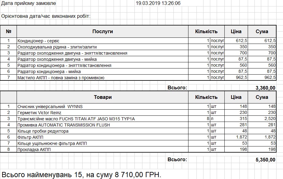

Разбили на этапы:
Первым пойдет:
- обслуживание АКПП
- попытка разобраться с повышением температуры при работе кондера (для начала промыть радиаторы и заменить охлождайку).
Вторым:
- скорее заменить\починить передние тормозные суппорта.
Почему вторым ?
А потому что в первый мой приезд этот вопрос закрыли б\у запчастями, на текущий момент нареканий нет.
Подвеску оставляю на закуску.

KATAH 19.03.2019 14:47 пишет:
Первым пойдет:
- попытка разобраться с повышением температуры при работе кондера (для начала промыть радиаторы и заменить охлождайку)...
Для начала проверь, нет ли "валенка" от пуха между радиаторами.

И так что сделали:
1. Поменяли масло в коробке.
2. Промыли радиаторы и обслужили кондеры.
