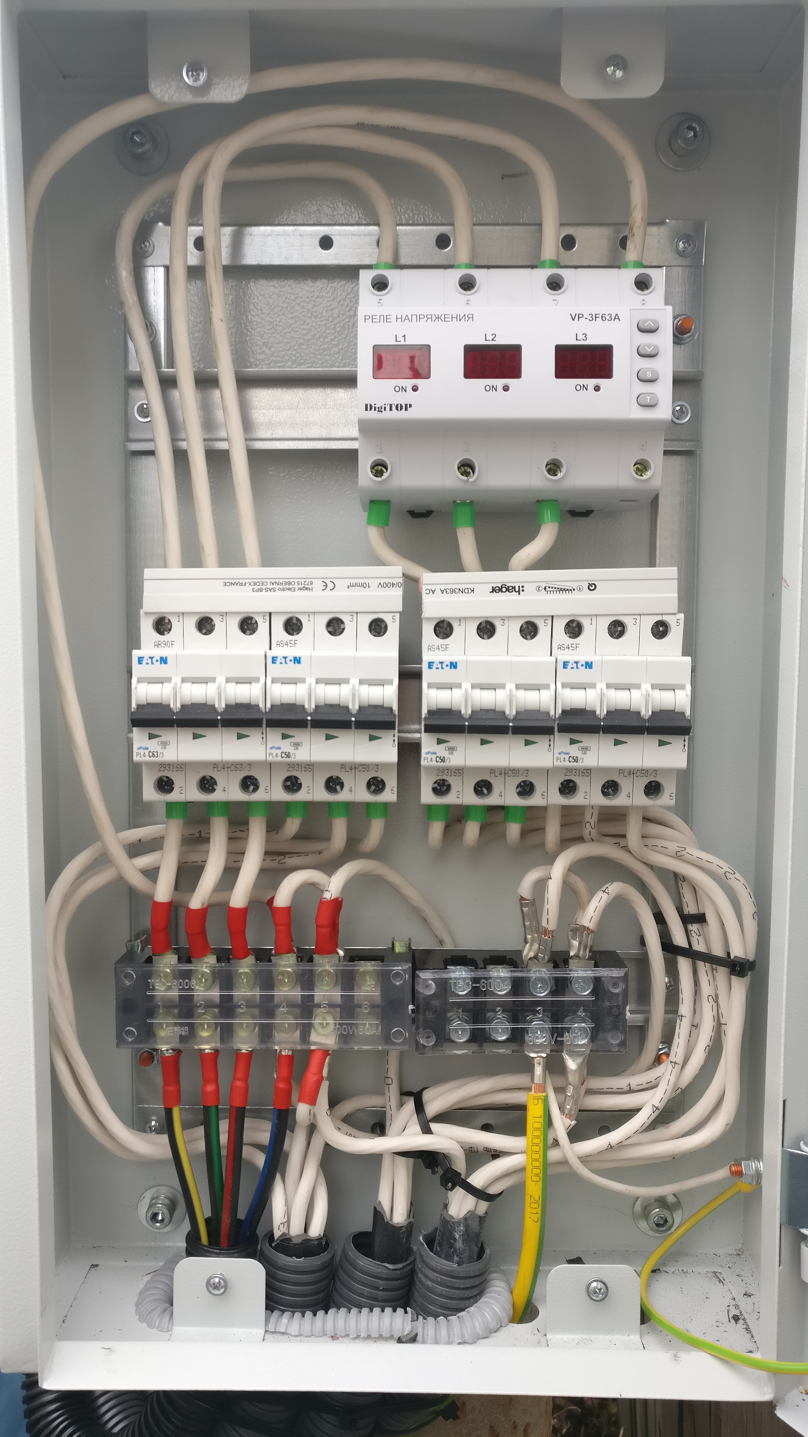

      19 марта 2019 в 16:12 Гілками Прикріплені файли (0 завантажити)
От такое получилось. На три провода только наконечников не хватило. Позже обожмется
Змінено codex (16:17 19/03/2019)

codex 19.03.2019 16:12 пишет:
Норм.
Заземлення на шину чіпляють, а не на окремі зєднані клемники, але, напевне, і так нічого
Змінено VovkZ (13:58 20/03/2019)

VovkZ 20.03.2019 13:56 пишет:
Норм.
Хотіли на шину, але шину >50A швидко не змолги знайти. Треба було замовляти...
Очередное ДОКАЗАТЕЛЬСТВО моих неоднократных ПРЕДУПРЕЖДЕНИЙ на просторах Русскоязычного интернета, включая этот форум, что в 99,999…% случаев электромонтаж проектируют НЕ понимающие ХОРОШО в электро/пожаро безопасности!
Явно видно:
НЕТ защиты на случай АВАРИИ в питающей сети при пользовании электроприборами класс защиты 1 на улице!
С НАРУШЕНИЕМ соединены PEN, РЕ!
Как минимум 15 НЕНУЖНЫХ контактных соединений!
Функциональная схема хуже по защите от сверх токов, надёжности, ремонтопригодности чем можно было бы сделать примерно за те же деньги за комплектующие!
Явно не видно но вероятность 99,999…%:
НЕТ защиты при прикосновении к этому щиту в случае АВАРИИ в питающей сети!
НЕ будет защиты в ОСОБО ОПАСНЫХ помещениях дома на случай АВАРИИ в питающей сети!
Все контактные соединения сделаны БЕЗ соблюдения техпроцесса монтажа контактных соединений!
Наконечники НШВИ смонтированы по классической от производителя технологии что проектируют, особенно в сильноточных цепях, НЕ понимающие ХОРОШО в электро/пожаро безопасности, а после прочтения моих неоднократных ПРЕДУПРЕЖДЕНИЙ на просторах Русскоязычного интернета продолжают за деньги заказчика проектировать по классической от производителя технологии УМЫШЛЕННО ХАЛТУРЩИКИ так как проще монтировать!
