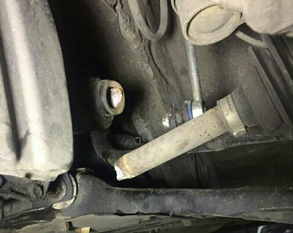

День добрый! Никогда не видел, что бы ось привода толстая железяка просто сгнила и переломилась пополам...
Nissan Note 2007г. 1,6 автомат, реально купить отдельно сам вал, а не весь привод в сборе?

Оказалось, очень дефицитная деталь, т.к. ломается часто и отдельно не продается. Активные поиски дали прикольный опыт общения с продаванами/кидалами. В итоге была куплена полуось в сборе б/у. Авто вернулось в строй.

Распространенная проблема у ниссан ноут с пробегом. Под балансиром перегнивает полуось. И хоть гранаты норм, тоже пришлось купить б/у полуось в сборе и заменить где-то на 200 тыс.пробега.
