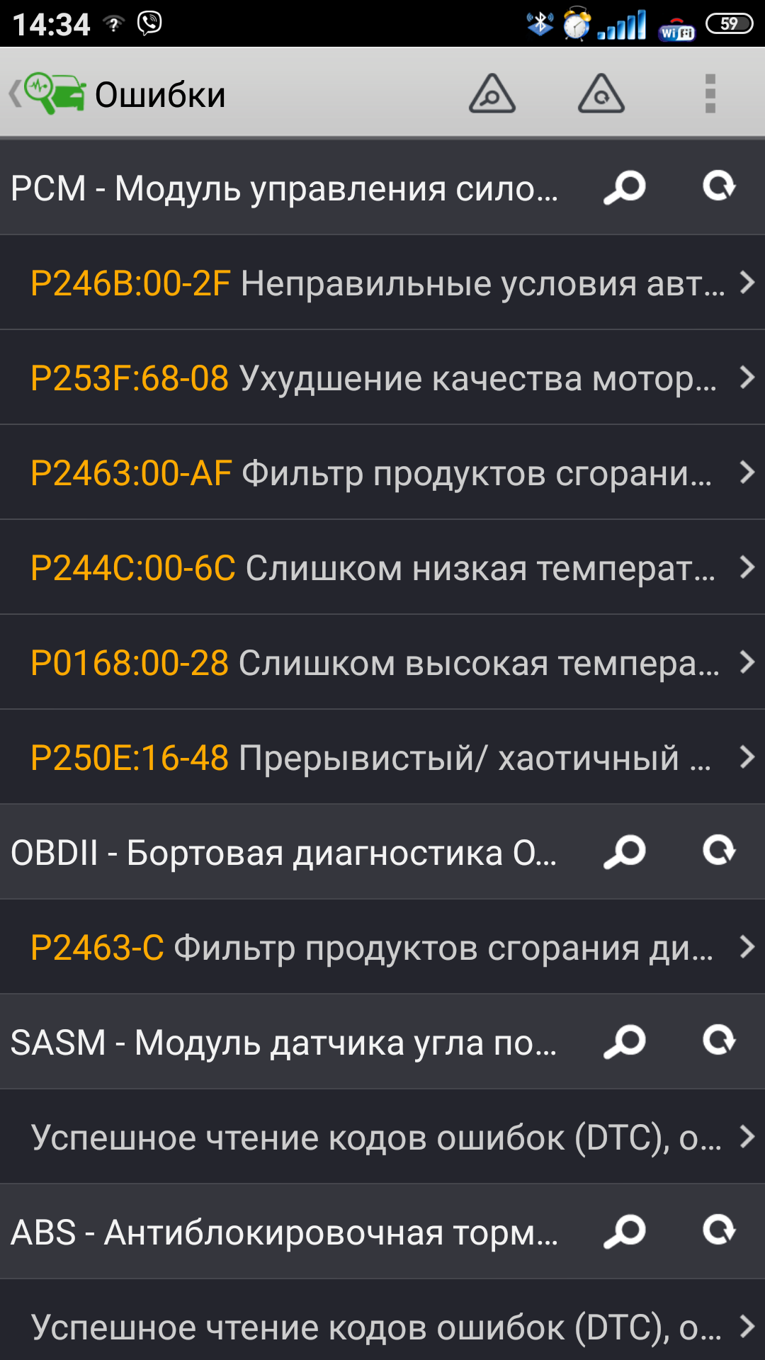

Всем доброго. Надоели проблемы с ДПФ на профильном Максике. 2 раза в ремонте уже был, постоянно ошибки висят по сажевому. Тянет кучу денег и нервов. Коллеги S Max форума советуют удалить на фиг и не парится. Т.е. вырезать и отшить програмно. Плюсы и минусы читал в нете. И тех и других хватает. Что посоветуете?

Щас вот такая фигня висит. Вроде форсунка накрылась на сажевом. До этого меняли датчик ДПФ, прожигали, мыли. На 2 месяца хватило...
