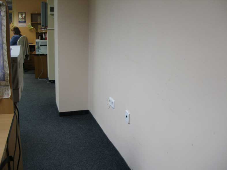

Обратил внимание что фотык Nikon Coolpix L3 со вспышкой начал делать хероватые фотки (очень темные) забеспокоился.
Фотыку около месяца, мож чуть больше, поменять думаю уже не реально
Вот выкладываю две фотки:
Первая сделана Олимпусом без вспышки (со вспышкой почти так же)
Обратил внимание что фотык Nikon Coolpix L3 со вспышкой начал делать хероватые фотки (очень темные) забеспокоился.Фотыку около месяца, мож чуть больше, поменять думаю уже не реально Вот выкладываю две фотки:Первая сделана Олимпусом без вспышки (со вспышкой почти так же)

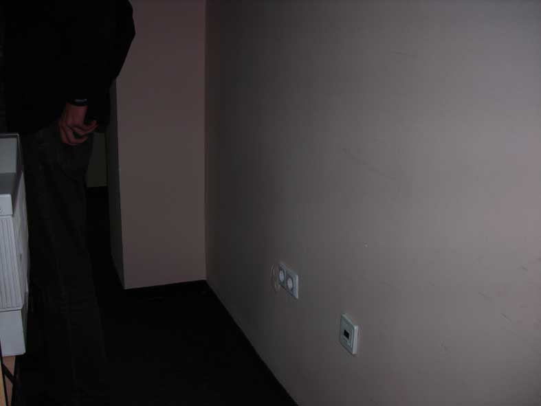

Вторая фотка [Re: Dron`]
      19 сентября 2006 в 19:50 Гілками Прикріплені файли (17 завантажити)
Вторая фотка сделана моим Никоном со вспышкой

      19 сентября 2006 в 19:53 Гілками
Вариантов много.
в порядке важности, подсела лампа вспышки, не так ярко пыхает от возраста.
А вообще надо с одинаковыми праметрами сделать фотки с одного и того же места.

Вариантов много.
Фотыку 1-1.5 месяца, за все время сделал отсилы 100 фоток
Вот делал, оба фотыка были в абсолютно автоматическом режиме

      19 сентября 2006 в 20:51 Гілками
А попробуй в ручном. Поставь одинаковое фокусное расстояние, выдержку, например, 1/60, принудительно включи вспышку, одинаковую чувствительность и с одинакового расстояния посмотри что получается.

      22 сентября 2006 в 12:09 Гілками
Я бы попробовал локализовать проблему на экспонометр и вспышку. Надо сделать оба снимка без вспышки. Если экспопары будут близки по кол-ву света, то переходим ко вспышке. Если сильно отличаются как на этих фото (-6 у Олимпуса и -10,3 у Никона, хоть Никон и ждал свет вспышки), то грешить на вспышку или недостоверный учет ее мощи в алгоритме расчета экспопары (такое и прошивкой могли пофиксить).
