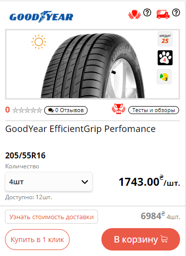

По заводу идет 205 или 215 /55/16
В стоке стояла именно 215. На зиму тоже брал 215, аргумент был в том, что так диск будет лучше защищен. Диски литые.
Но разница в цене на лето около 1000 грн на колесе. Что скажете? Чем хуже 205?
