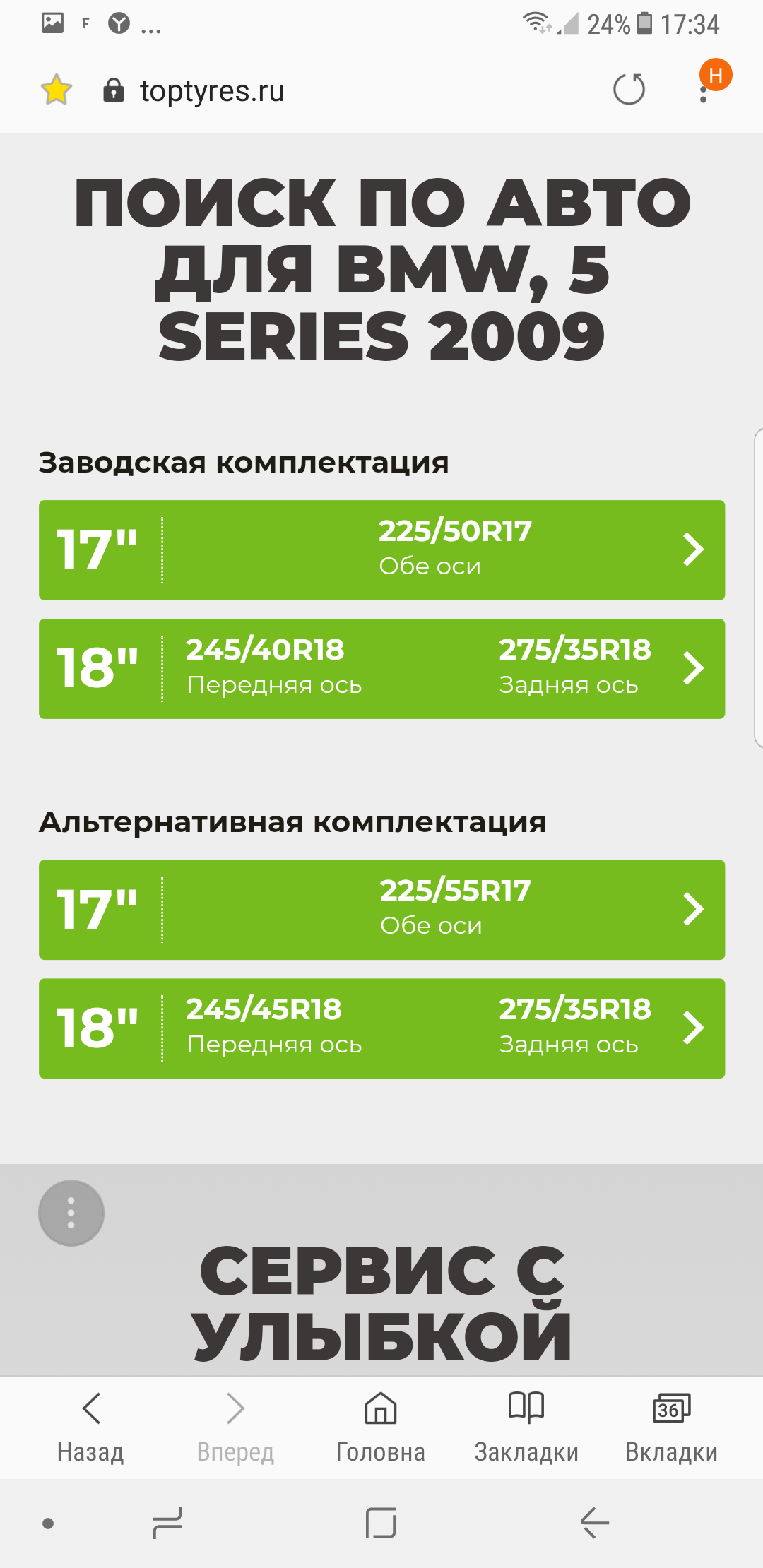

225/55/16 перед 215/60/16 зад
Или наоборот 215/60/16 - перед, 225/55/16 - зад, высота задних будет ниже.
Это нужно для смены зимних колес, но не за один раз.
У производителя шире сзади.
Можно ли ставить колеса шире и ниже на переднюю ось.225/55/16 перед 215/60/16 задИли наоборот 215/60/16 - перед, 225/55/16 - зад, высота задних будет ниже

Можно, только если сзади уже - мозг не забывать включать с мыслью, что развесовка то у тебя идеальная, но у задка в повороте уже сцепление похуже

А если поставить передние 215/60, а задние 225/55, то это хуже чем все 4 колеса 225/55?
Производителем такие предусмотрено, сзади шире, только там при дисках 17-18, а не 16, как у меня.

Ничего страшного, все будет ок
