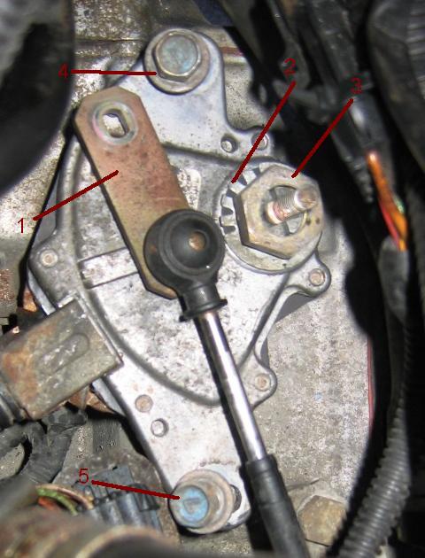

      4 октября 2006 в 08:31 Гілками Прикріплені файли (34 завантажити)
Если промывка датчика положения селектора помогла, то почти можно "прыгать до потолка", так как это одна из проблем, встречающихся на этих АКПП, включая и VOLVO с аналогичным агрегатом.
Правда цена этого датчика конечно не обрадует, но...
Вообще-то лучше показать машину спецам-электронщикам, если есть такие, конечно.
Обычно, проблема в том, что этот датчик заливает водой (со временем) и потом постоянно проблемы с окислением. Можно его "чинить", но в конце концов меняют, как минимум на б/у. Хотя б/у это тоже "временное явление".
Хотел уточнить:
Под словом Датчик понимается селектор скоростей, который находится непосрественно над АКПП и через него проходит трос от Рычага переключения скоростьей?
Хотел уточнить:Под словом Датчик понимается селектор скоростей, который находится непосрественно над АКПП и через него проходит трос от Рычага переключения скоростьей.
