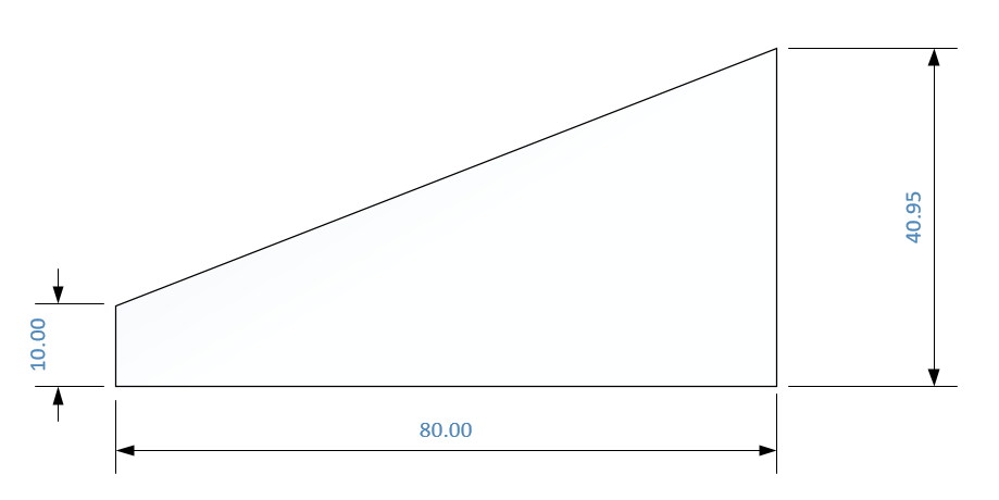

      28 марта 2019 в 21:16 Гілками Прикріплені файли (0 завантажити)
Никого твои углы не интересуют. Нужны линейные размеры, потому что мерять углы точно никто не будет. Нужно как-то так. Углы можно посчитать, имея эти размеры.
ЗЫ. Я так когда-то углы с радиусами рисовал для столешницы на кухню. А когда забирал, при мне чудо в рабочем комбинезоне взяло линейку, изогнуло ее и спросило сколько отрезать нужно.
