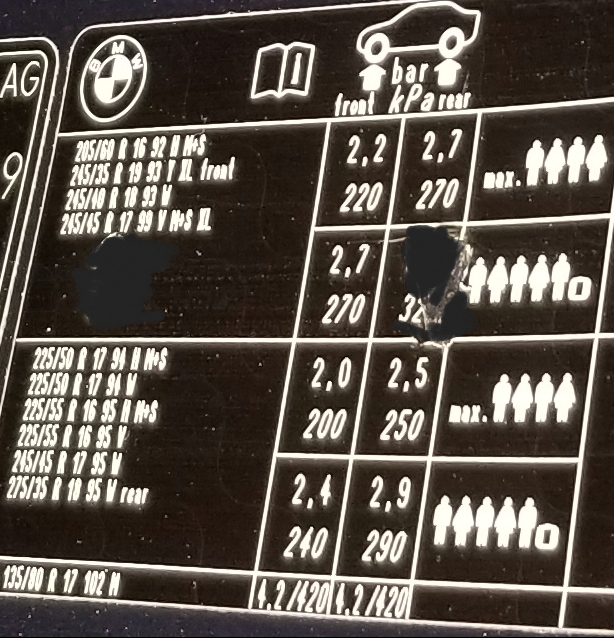

      4 апреля 2019 в 23:44 Гілками Прикріплені файли (0 завантажити)
Вот нашла табличку
То что вверху, это передние колеса, а то что внизу задние?
На r16 вверху 205/60
Внизу 225/55
Это мои рекомендуемые колеса?
Сменила уже заднюю ось на 225/55, колесо уменьшилось сильно против переднего зимнего 215/60.
Если я поставлю на перед 225/55, то это будет не так, как рекомендует производитель, мне надо на перед 205/60 верно?
И какие должно быть давление шин по таблице для передних и задних r16?
Вот нашла табличкуТо что вверху, это передние колеса, а то что внизу задние.На r16 вверху 205/60Внизу 225/55Это мои рекомендуемые колеса
Змінено BMW520d2009 (23:49 04/04/2019)

Re: Какие шины подойдут для BMW 520d e60 2009 на диски 16 дю [Re: BMW520d2009]
      5 апреля 2019 в 08:09 Гілками
смотри внимательно на табличку.
в ней представлены все возможные комбинации резины, от 16" до 18". в самом верху нарисована машинка, под передними и задними колесами указано рекомендуемое давление, в зависимости от загрузки авто.
ты же была у спецов, которые меняют свечи у удаляют коллектор. они не смогли тебе на пальцах за резину рассказать?
зы. по диаметру все колеса должны быть одинаковы. не берем во внимание стритрейсеров и пр. извращенцев)))
      5 апреля 2019 в 10:39 Гілками Прикріплені файли (0 завантажити)
И давление во всех колесах должно быть одинаковым?
Зачем тогда разделение таблицей на верх и низ?
Верхние это все передние.
Нижние все размеры задних.
Там показано давление шин для передних 2.2 для задних 2.7
И для передних 2.0 для задних 2.5.
И это для одинакового размера?
245/35 R19 перед
275/35 R18 задние
Там диски разные по этому сделали надпись.
А так верх перед, а нижняя таблица задние, верно?
Для одинаковых шин разное давление на передние и задние, или давление разное, потому что шины разные?
И давление во всех колесах должно быть одинаковым.Зачем тогда разделение таблицей на верх и низ
Змінено BMW520d2009 (11:19 05/04/2019)
      5 апреля 2019 в 11:51 Гілками
BMW520d2009 05.04.2019 10:39 пишет:
245/35 R19 перед
275/35 R18 задние
посмотри внимательно.
Там маркировки М+С еть, это для зимних шин рекомендации, есть надпись фронт и риар для разношироких, есть разные индексы скорости.
Верх и низ это разные комплекты шин, не передние и задние, а просто комплекты под диск. Определись размерность из верхнего квадрата или нижнего ты хочешь. Потом определись с размерностью внтури квадрата. Потом качай давление напротив выбраной размерности. все.

Re: Какие шины подойдут для BMW 520d e60 2009 на диски 16 дю [Re: Executor]
      5 апреля 2019 в 12:09 Гілками
      10 мая 2019 в 09:26 Гілками
Зачем тогда разделение таблицей на верх и низ?...
на фото таблица не полная, т.е. нужно сфоткать всю табличку полностью, чтобы видно были столбцы и справа от нагрузки..
давление делается разное перед/зад вне зависимости от размера шин. Это связано с нагрузкой на ось и формой пятна контакта - важно для рулежки на скорости...
P.S.для дисков 16-го размера согласно таблице брал бы 225/55R16 95V на все колеса (перед/зад) с 225-й шириной покрышки край 16"-го диска будет лучше защищен ....
