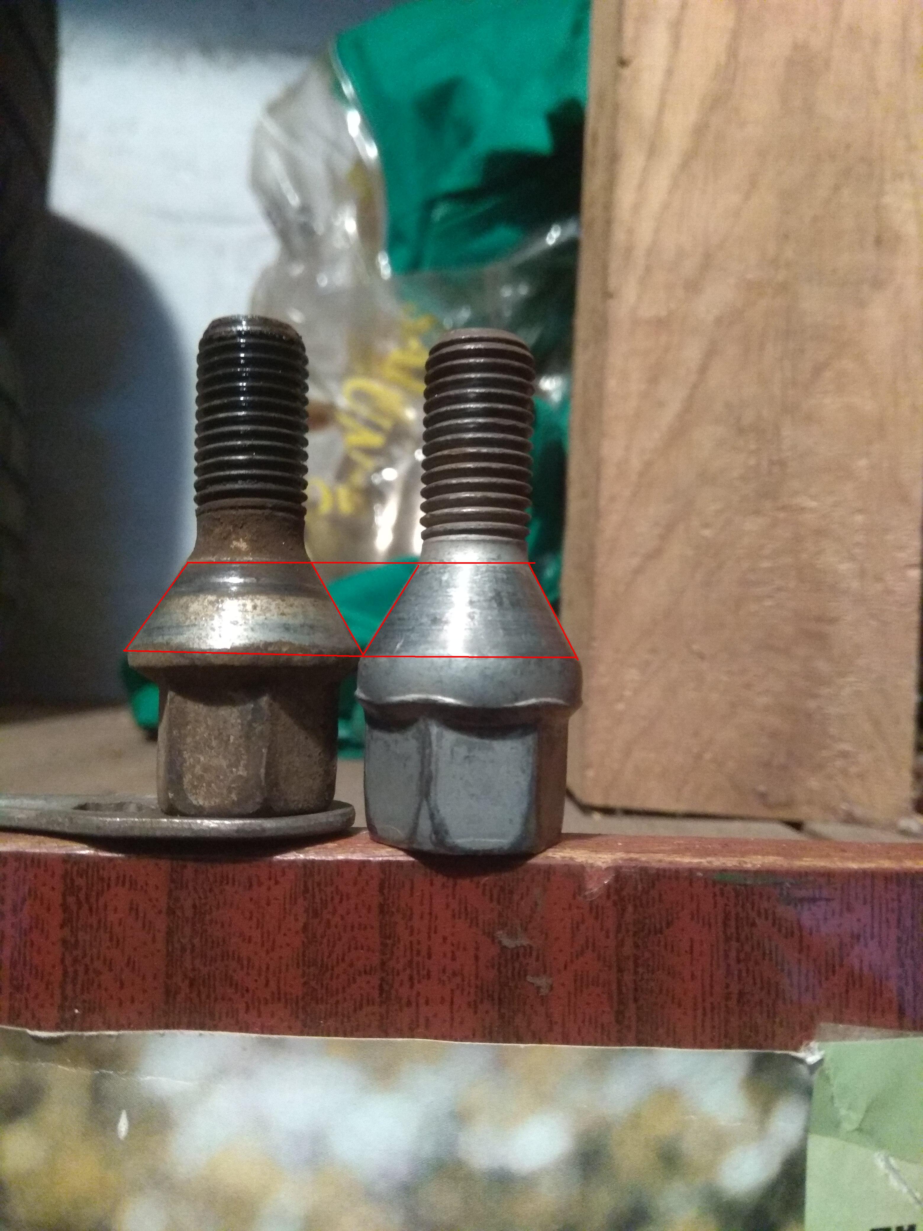

Paul_T 13.04.2019 22:22 пишет:
Ant-ua 13.04.2019 20:52 пишет:
Если из-под левого болта убрать подложенный ключ, то длина будет одинаковая. Я подложил ключ под левый болт для сравнения, чтобы было видно одну и туже плошадь и угол прилегания конусной поверхности болта к посадочному отверстию в диске.
Може бути. Діагностика ж по фото. Важлива довжина від місця контакту конуса з диском до кінця болта: він має нормально вкручуватися у маточину.
А если так?
А если так.

Re: Колёсные болты для литых дисков. [Re: Ant-ua]
      14 апреля 2019 в 23:08 Гілками
Ant-ua 13.04.2019 23:28 пишет:
А если так?
То я ж про це і писав раніше - один трішечки довший.

Re: Колёсные болты для литых дисков. [Re: Paul_T]
      14 апреля 2019 в 23:24 Гілками
И конус на разных диаметрах, будет разный наверняка.

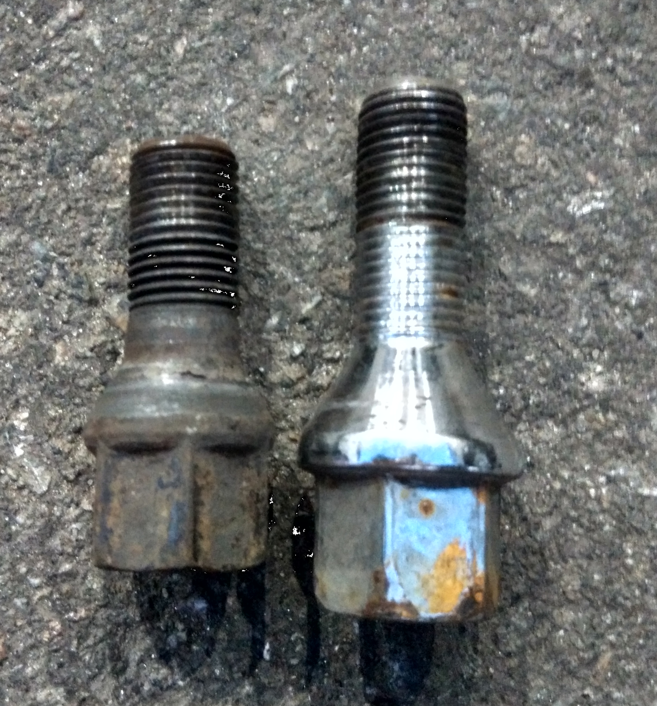

Ant-ua 12.04.2019 17:58 пишет:
Справа болт, которым прикручивались диски с завода, а слева мои заводские болты, которыми я сейчас прикрутил. Разницы не вижу. Единственное отличие это то, что мои болты (слева на фото) от железок под ключ на 17, а болты от литья чуть больше, на 19 по-моему.
Вобще-то, судя по фото там разные углы конуса.
Самый распространённый конус 60*, но встречаются другие. Они категорически не взаимозаменяемы.

      21 апреля 2019 в 01:02 Гілками Прикріплені файли (0 завантажити)
До речі, ось такі болти у мене - різні.
