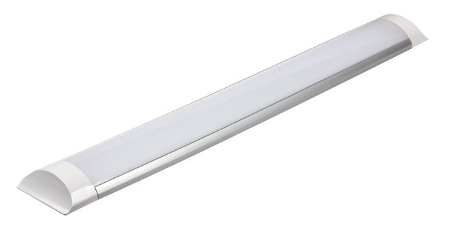

      19 апреля 2019 в 16:50 Гілками Прикріплені файли (0 завантажити)
Купил себе для пробы вот такой как на фото но ещё не притулил
