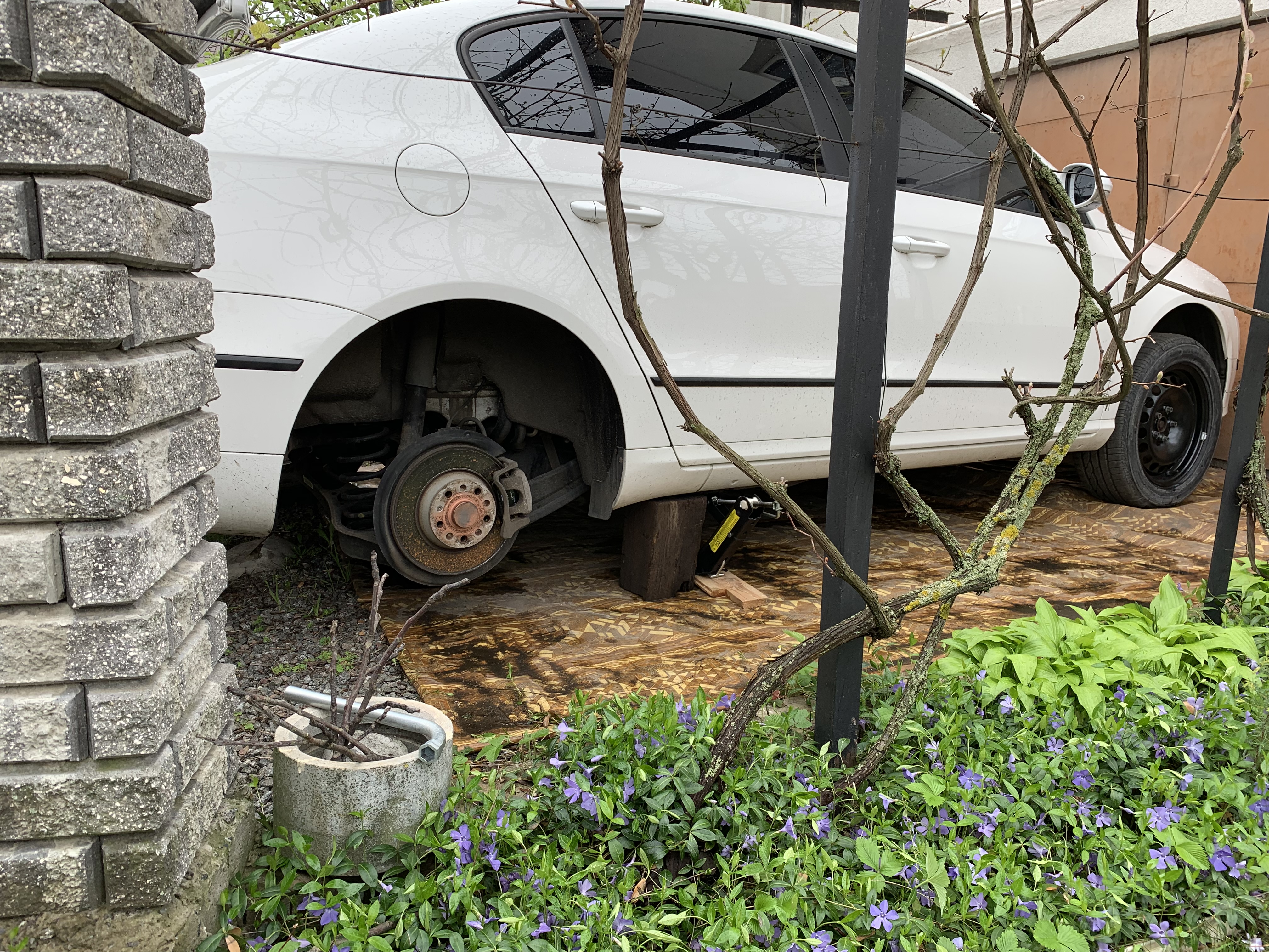

      1 мая 2019 в 20:17 Гілками Прикріплені файли (0 завантажити)
Камрады, так как авто стоит за городом на так сказать деревяшке, про ходовую пока не понятно! Хочу купить резину и повезти сразу в киев на развал/схождение - потом буду понимать куда смотреть дальше
Камрады, так как авто стоит за городом на так сказать деревяшке, про ходовую пока не понятно. Хочу купить резину и повезти сразу в киев на развал/схождение - потом буду понимать куда смотреть дальше
