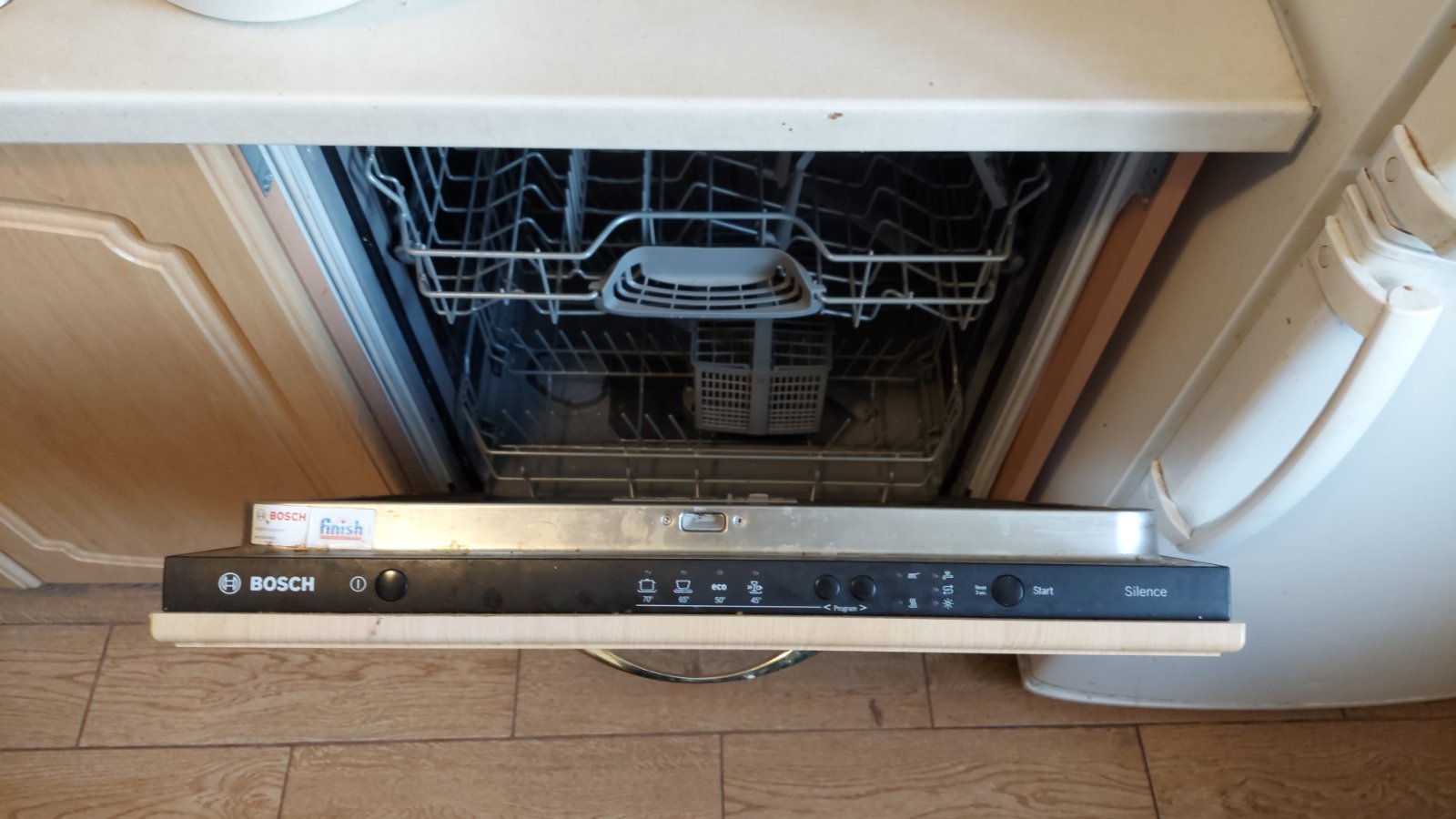

Re: Неполадка посудомойки [Re: Сапожник]
      19 октября 2020 в 10:49 Гілками Прикріплені файли (0 завантажити)
Сапожник 19.10.2020 00:14 пишет:
Колёк 18.10.2020 10:27 пишет:
Добрый день! А насоветуйте плиз мастера по посудосойкам в Киеве?
Бренд какой?
По BSH есть гуру [email]K@rlson[/email]
Посудомойка Бош.
Посудомойка Бош.

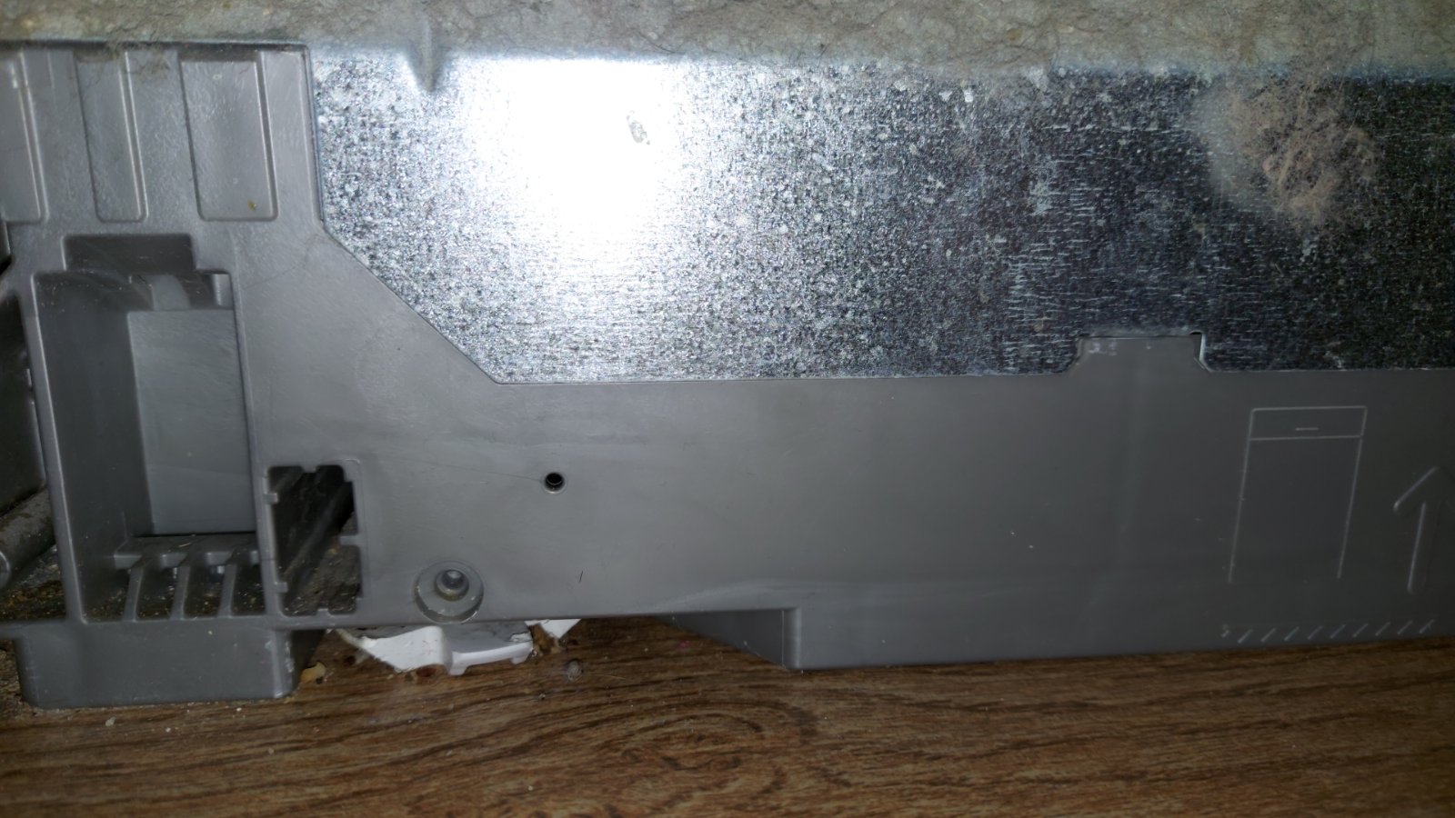

Re: Неполадка посудомойки [Re: Колёк]
      19 октября 2020 в 10:50 Гілками Прикріплені файли (0 завантажити)
Водп потекла из вот этого маленького отверстия и из под экрана из нержавейки
      19 октября 2020 в 12:36 Гілками
Колёк 19.10.2020 10:50 пишет:
Вы наклоняли, или она в статичном положении так себя проявила?

Re: Неполадка посудомойки [Re: K@rlson]
      19 октября 2020 в 17:21 Гілками
K@rlson 19.10.2020 12:36 пишет:
Неа не наклонял. Как стояла так и текла.
      19 октября 2020 в 18:13 Гілками
Колёк 19.10.2020 17:21 пишет:
Тоесть, микрик аквастопа не сработал.
Машина должна была прекратить с вами сотрудничать значительно раньше, выдав ошибку с мигающим краником на панели, не доводя до состояния когда потекло из этого отверстия.
Предполагаю что тот мастер, который у вас будет производить диагностику, вынесет приговор машине суммой ремонта.
Правда, могу ошибаться, так как воочию не видел, всё со слов, и чисто теоретически...
      19 октября 2020 в 18:43 Гілками
Ну посмотрим. Мы её сейчас как раз проверяем. И ничего не течёт как на зло
      19 октября 2020 в 19:10 Гілками
Колёк 19.10.2020 18:43 пишет:
Это нормально...
Тем не менее, обратите внимание, если снять цокольную защитную планку, в дебрях машины, на самом дне, есть пенопластовый поплавок. Не понятно, по какой причине он не сработал. Может он приклеился к днищу.
      19 октября 2020 в 19:25 Гілками
Что самое интерестное поддон почти сухой.. Гоняли больще часа с мастером в разных режимах и всё сухо. Он тоже в недоумении почему аквастоп не сработал. Посудомойка подтекала и работала в штатном режиме Поплавок смотрели, он нормально
      19 октября 2020 в 19:37 Гілками
Колёк 19.10.2020 19:25 пишет:
Что самое интересное поддон почти сухой..
Тогда все те страшилки, что я вам озвучил, уже не актуальны, отделались легким испугом...
