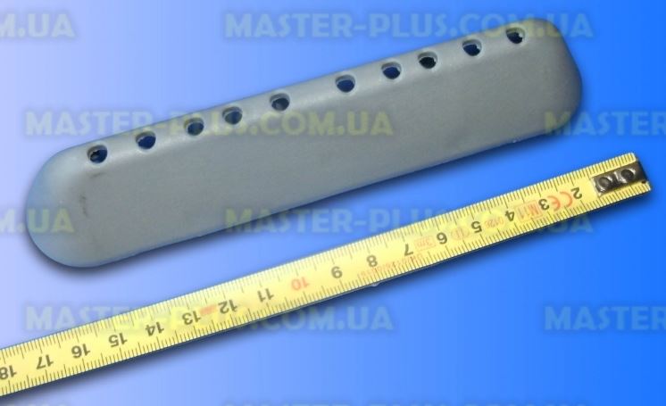

АКТИВАТОР (РЕБРО БАРАБАНА) ARDO
"Снято с производства, но есть аналог"
Магазин адекватный - можно с ними связаться, по модели и номеру подберут нужную запчасть
АКТИВАТОР (РЕБРО БАРАБАНА) ARDO  "Снято с производства, но есть аналог"Магазин адекватный - можно с ними связаться, по модели и номеру подберут нужную запчасть

дякую, завтра зателефоную. Двічі

Если не захочется разбирать машинку я бы взял насадку на дрель абразивную и зачислил все острые краям. типа грибок.

Ничего разбирать не нужно, оно вставляется на защёлках, справитесь даже без посторонней помощи, купите в магазине или на олх с разборки аналогичной машинки, думаю там такого навалом.

ребро замовила, вже їде. Коли встановимо, відзвітую. Дякую всім

Коротше, хлопці. Замовлене ребро підійшло. Замовляла тут. Встановити було не зовсім елементарно. Щоб зафіксувати, довелося підлазити до зовнішньої частини барабану через зливний отвір. Але ж за півгодини роботи зекономили 1000 грн.
Не везде получается. Хорошо что вышло.
