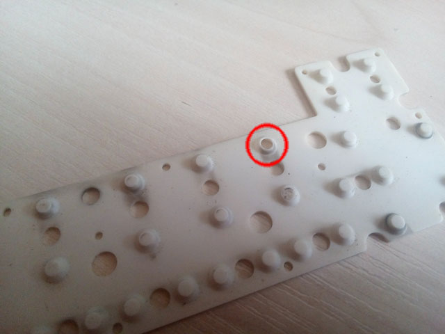

Купил магнитолу в авто, а там резиновые кнопки прохудились, на фото обведённое красным - выпал кусок вместе с токопроводящим пятачком.
Видел ремкомплекты токопроводящих пятачков, а не бывает ремкомплектов всей кнопки - вместе с резинкой, на которой этот пятачок держится?

найти похожи пульт, вырезать кусочек

Отковырять и переклеить с той же резинки, только с какой-то неиспользуемой клавиши. Или просто резинку с фольгой приклеить, работать будет не хуже.

Сомневаюсь, что к этой резинке удастся хорошо что-то приклеить.
Как вариант можно просто купить программируемый пульт ( типа такого ) и обучить его с родного пульта.
Можно даже в варианте "на руль ". Выглядит так себе, но работает.

Берем похожий пульт, берем пробойничек, 2 удара молотком и вопрос решен
Если пробойничка нет, можно заточить трубку подходящего диаметра

или гильзу подходящего калибра )
