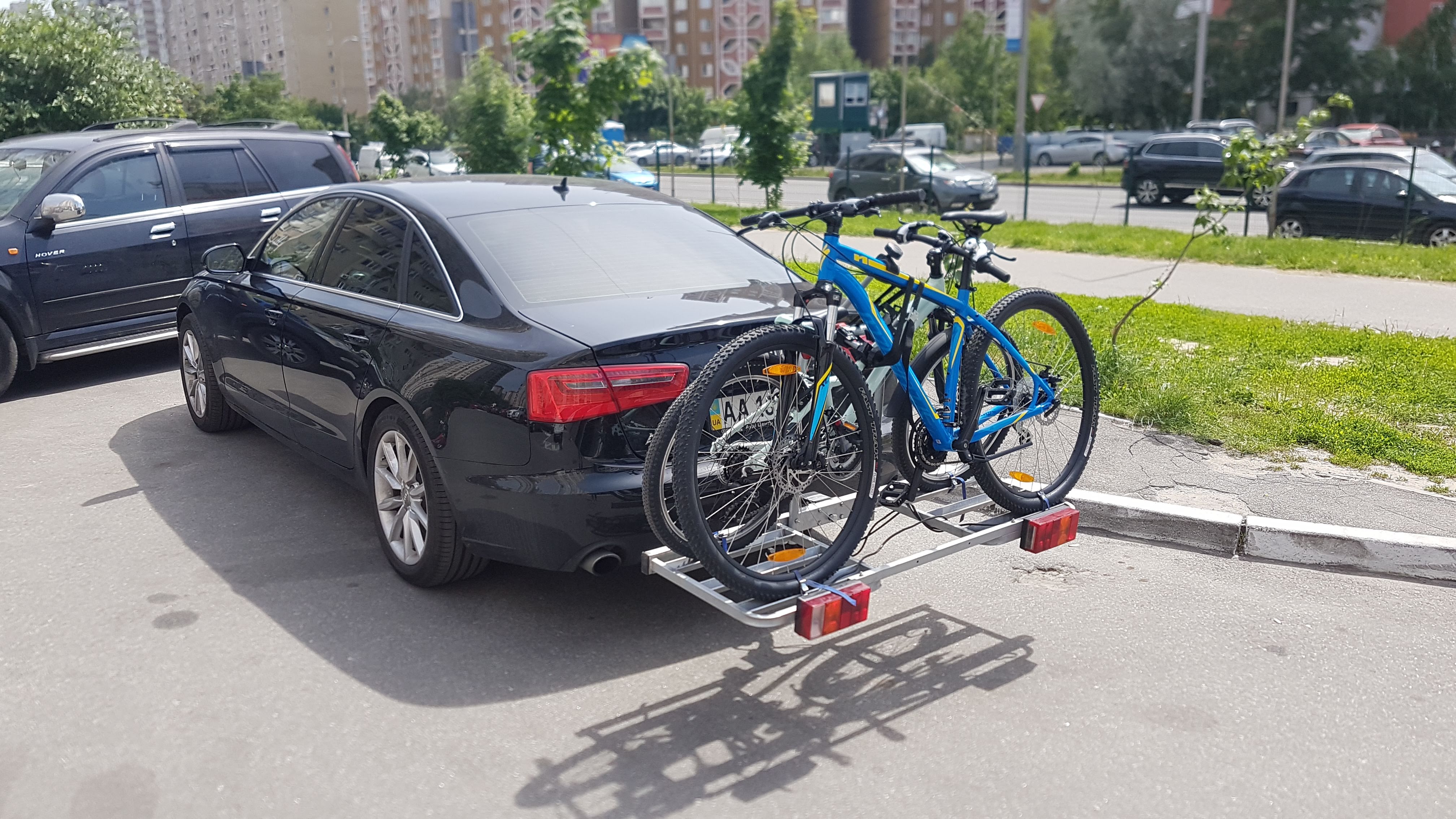

      20 мая 2019 в 11:03 Гілками Прикріплені файли (0 завантажити)
приобрел платформу с олх за 3000грн - пока полностью доволен:
