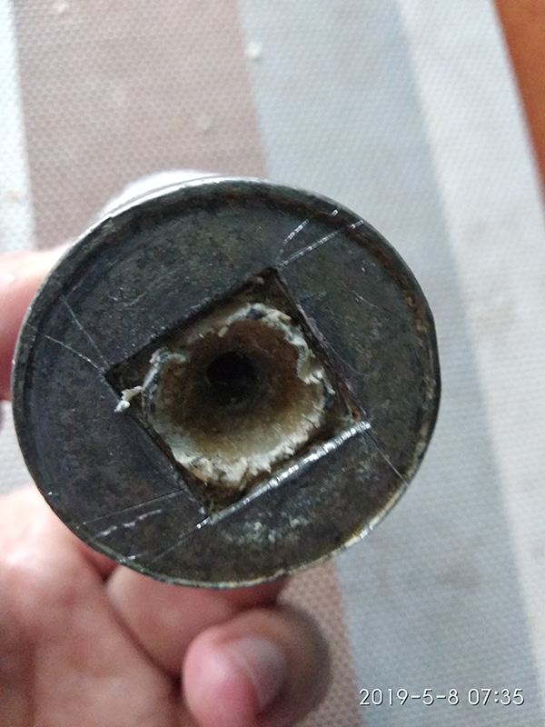

Как выколупать сломанную муфту-предохранитель из шнека
      8 мая 2019 в 09:05 Гілками Прикріплені файли (0 завантажити)
Сабж. Сидит крепко. Нагреть? Смазать? Стамеской?
Сабж. Сидит крепко
опытный писатель ****
42 года, Боярка
Сообщения: 1367
С нами с 03.11.2009
Re: Как выколупать сломанную муфту-предохранитель из шнека [Re: Egouar]
      8 мая 2019 в 10:29 Гілками
1. Просверлить до дна и пластилина натолкать. Что-то в этом духе
2. Используя дендро-фекальный принцип конструирования, сделать обратный молоток и приварить его к остаткам.
Сообщения: 9731
С нами с 28.01.2010
      8 мая 2019 в 10:36 Гілками
просверлить и трехгранный напильник загнать и выкрутить
52 года (23 года за рулем), Київ
Сообщения: 17220
С нами с 22.05.2007
Re: Как выколупать сломанную муфту-предохранитель из шнека [Re: sk73]
      8 мая 2019 в 10:53 Гілками
sk73 08.05.2019 10:36 пишет:
если я правильно полнял что это то, выкрутить не выйдет а вот взять ТОЛСТЫЙ саморез и вкрутить чтоб уперлось в металл шнека и вытолкнуло вполне проверенный вариант. Филипс? Не бери муфты из белого пластика, только черные. Белый более текучий и легче срывает.
44 года, Киев
Сообщения: 4090
С нами с 10.03.2006
      8 мая 2019 в 11:02 Гілками
Эта хрень не насквозь. Там миллиметров 8 вклубь, дальше металл. И этот кусок прикис. Вариант только колупать вижу.
Мясорубка Бош.
Змінено Egouar (11:03 08/05/2019)
Сообщения: 9731
С нами с 28.01.2010
Re: Как выколупать сломанную муфту-предохранитель из шнека [Re: Djohny]
      8 мая 2019 в 11:03 Гілками
ну как вариант ещё - налить ацетона и подождать, пока пластик размякнет
Сообщения: 17220
С нами с 22.05.2007
      8 мая 2019 в 11:37 Гілками
Egouar 08.05.2019 11:02 пишет:
Мясорубка Бош.
На филипсе аналогичная хрень. Выковырять же надо то что в центре? Повторю - берешь толстый шуруп или саморез и через пластик вкручиваешь. Саморез упирается в металл и начинает выдавливать изнутри застрявший пластик. На филипсовской прокатило. У жены на работе такое часто. Дома веселее - в мясорубке Лепсе система наоборот и оно застряет не в шкиве а в корпусе мясорубки, но тоже саморезы спасают пол принципу сьемника подшипника. .
Сообщения: 17220
С нами с 22.05.2007
      8 мая 2019 в 11:39 Гілками
sk73 08.05.2019 11:03 пишет:
К тому времени как ЭТОТ пластик размокнет от ацетона вместо мясорубок уже будут использоваться какие-нибудь лазерно-тахионные измельчители там пластик типа ПЭ
Сообщения: 9731
С нами с 28.01.2010
      8 мая 2019 в 11:57 Гілками
ну тогда - паяльником его!
48 лет, Донецк-Киев, Борщаговка
Сообщения: 21998
С нами с 30.09.2012
      9 мая 2019 в 00:27 Гілками
Вкрутить шуруп. Нагреть шуруп (сильно, до плавления пластмассы), но только сам шуруп, чтобы он вплавился.
После остывания - дёрнуть.
чужой ***
Сообщения: 20182
С нами с 01.01.2007
      9 мая 2019 в 06:22 Гілками
Egouar 08.05.2019 09:05 пишет:
Вынимал такое же из боша, нагревал нож и многократно вплавлял по граням, вдоль оси шнека, там где слой пластика тоньше. цель- отделить четверть, потом остальные скалываются легко
44 года, Киев
Сообщения: 4090
С нами с 10.03.2006
Re: Как выколупать сломанную муфту-предохранитель из шнека [Re: valdex]
      10 мая 2019 в 11:08 Гілками
Попросверливал несколько лырочек дрелью и выколупал потом отверткой. Всем спасибо.
Правда, теперь вставил новую муфту, а она свободно вынимается оттуда.
