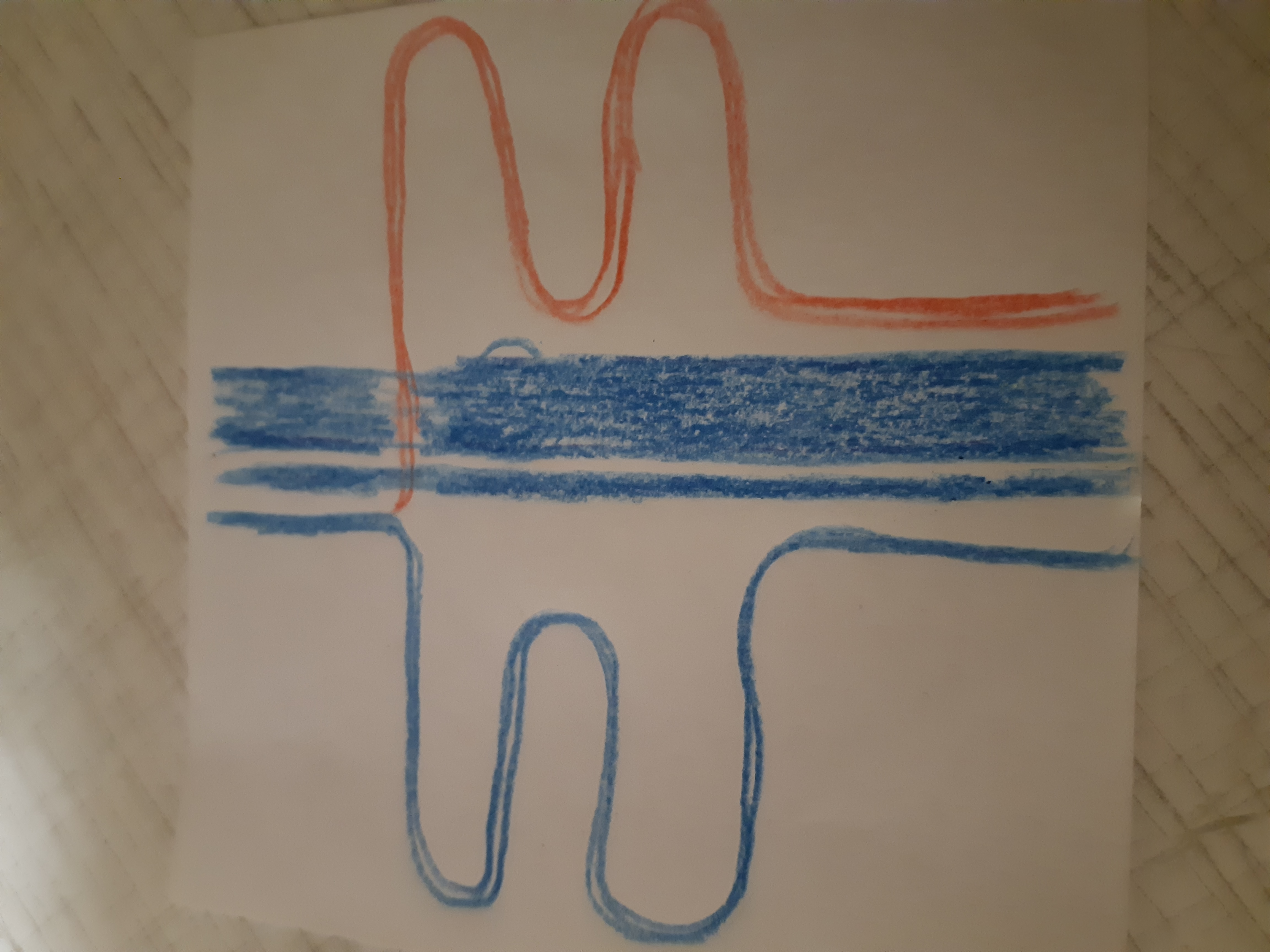

А как насчет того, что я его хочу немного еще и переместить?
Сейчас будет примитивное творчество на клочке бумажки, но прошу прощения, я гуманитарий, который бесперестанно пытается понять все процессы в своей бытовой организации жизни ))
На картинке синим цветом как оно есть: трубы вывода, труба холодной воды и труба со змеевиком.
Красным — это то, как я желаю этот змеевик повернуть.
Это не запрещено?!
UPD ой, оно перевернуто загрузилось, а у меня это вертикально, конечно, не горизонтально! Прошу считать синее слева, красное справа))
Какой хороший развернутый ответ, спасибо.А как насчет того, что я его хочу немного еще и переместить
