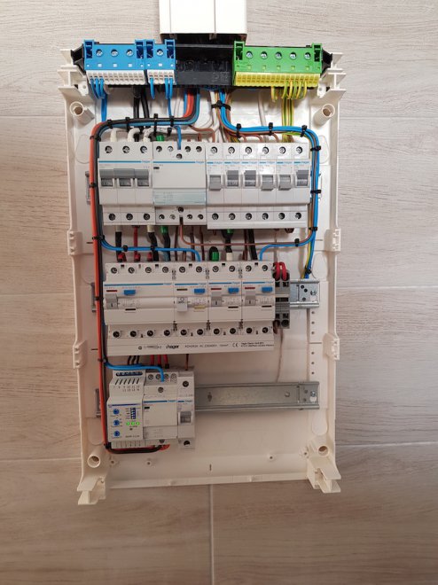

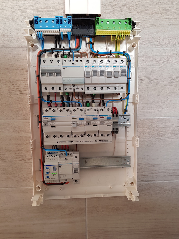

фоток пока не делал, ну кроме парочки штук...
первая фотка - это щиток в котельной, самый маленький из 3х щитков в доме
фоток пока не делал, ну кроме парочки штук.первая фотка - это щиток в котельной, самый маленький из 3х щитков в доме

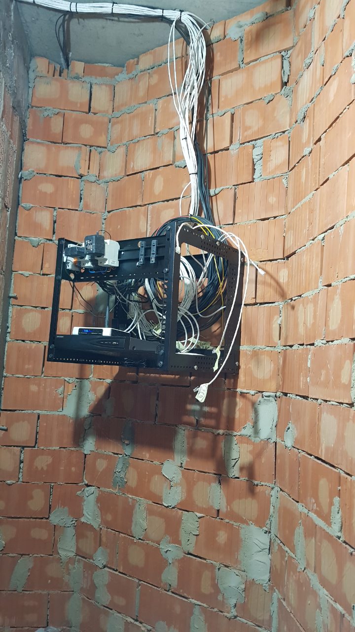

первую фотку меня побудило сделать чувство прекрасного и внутренняя склонность к перфекционизму
а вот вторая фотка, - это временный (!) щиток для "малоточки".
он будет впоследствии заменён на полноценный шкаф
я его сфоткал для отца, что посмешить - мол "вот как люди делают временный щиток"...
т.к. считаю, что у некоторых электриков он вполне мог бы сойти даже и за конечное решение - типа "под ключ"

vladmr 13.05.2019 15:01 пишет:
Явно видно.
1. ВАГИНЫ!
2. Применено допускаемое* нормативами решение, например на случай если ограничено финансирование , из-за чего плоховатая бесперебойность электроснабжения, что усугублено ПЛОХОЙ** восстанавливаемостью электроснабжения исправных групп, что повышает вероятность ДЕМОНТАЖА из щита одного из видов защиты!
* А Вы писали что не пожалели денег.
** ГРАМОТНЫЙ электрик при ограниченном*** финансировании сделал бы хорошую восстанавливаемость, в крайнем случае предупредил бы.
*** По сути НИ какого ограничения финансирования быть НЕ может, так как это мизер на фоне стоимости стройки или покупки недвижимости и по сути так сделанная электрика выглядит как УМЫШЛЕННАЯ ЭКОНОМИЯ на электро/пожаро безопасности своей семьи за ради повышения благосостояния семей продавцов, производителей брендов!
3. Завышена характеристика аппаратов защиты от сверх токов как минимум почти во всех группах!
Явно не видно но вероятность 99,999...%.
4. Наконечники НШВИ применены классическим монтажом что не относится к НАДЁЖНЫМ видам контактных соединений!
5. Монтаж контактных соединений выполнен без соблюдения техпроцесса!
Вероятность 100%.
6. НЕТ защиты от ПОРАЖЕНИЯ ЭЛЕКТРИЧЕСКИМ током, противопожарной защиты как минимум в одной из групп, защиты по сути ЗАПРЕЩЕННОЙ действующими УСТАРЕВШИМИ нормативами, которую я уже больше 10 лет рекомендую на просторах Русскоязычного интернета, в том числе на этом форуме, которую по моим советам делали как минимум форумчане с двух САМЫХ посещаемых на просторах Русскоязычного интернета форумов, упоминание про которую только в 2017 году появилась в МЭК и возможно появится в Украинских нормативах как появились разные нормативы МЭК!
Вне щита, вероятность 99,999...%.
7. НЕТ одной из защит ОБЯЗАТЕЛЬНОЙ нормативами!
8. И т. д.!
