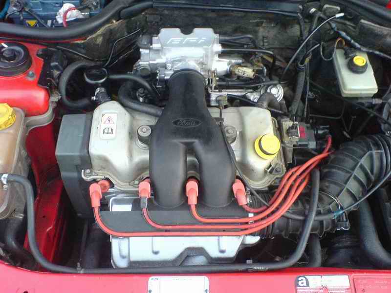

Прошу прощения за задержку [Re: MadMax]
      12 октября 2006 в 22:20 Гілками Прикріплені файли (37 завантажити)
Дорвался до интернета.
Сделал капиталку, обошлась как и говорил 700у.е., листик с проделанной работой и ценами я гдето посеял, поетому четкого отчета не получится, в багажнике привез кучу деталей с движка которые менялись (поршневая, компенсаторы, помпа, шлифовка коленвала, расточка блока... дальше не помню) вообщем дядя Коля постарался. Забрал я машинкку в прошлый Чт. А внешне движок сейчас выглядит так:

обкатка [Re: Санёк]
      12 октября 2006 в 22:33 Гілками
В данный момент делаю обкатку (до 80 км/час, до 3000 об/мин), чувствуется что машина чем дальше тем резвее. Может что то посоветуете по этому поводу?
IesuiT ***
Сообщения: 38407
С нами с 26.10.2001
так и продолжай еще 2-3 ткм ... (+) [Re: Санёк]
      13 октября 2006 в 07:12 Гілками
потом 110 и до 4000обмин еще на 1-2 ткм ...
потом уже по желанию ... через 1 ткм смени масло ,
если дядя вася не вымыл двиг до идеала и через 2-3 ткм
если ... внеше у принципе чистенько ...
растачивали зря ... в киеве есть где хорошо гильзуют ...
секономилбы на поршневой ...
подмастерье
41 год, Киев
Сообщения: 77
С нами с 07.09.2006
благодарю за советы [Re: MadMax]
      13 октября 2006 в 19:21 Гілками
поршневая была не в лучншем состоянии, поэтому заменили,
на двух поршнях по одному лопнувшему кольцу было.
