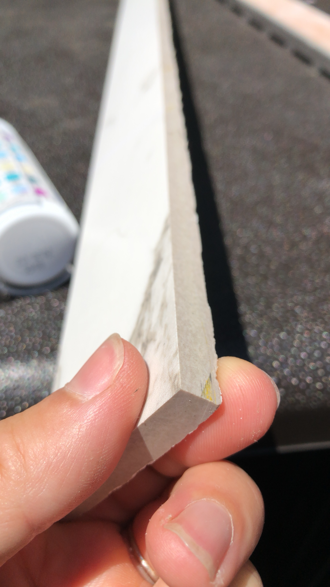

Re: каково максимальное качество среза керамической плитки? [Re: RF178]
      16 июля 2019 в 20:20 Гілками Прикріплені файли (0 завантажити)
уф. ремонт окончен, разобрала плиткорез обратно в коробку.
резюме:
1. почему я не купила это раньше ?
2. зачем продавать если на очереди еще одна ванная, коридора кусок и целое крыльцо(девайс режет кирпичную плитку которой там все устелено?
3. ВСЕМ СПАСИБО ЗА РЕКОМЕНДАЦИИ! это было круто.
на картинке срез 10мм плитки этим плиткорезом с помощью лезвия для стеклянной плитки(да, переводняк денег, но было критично важно сделать хорошо.
ps. болкарка и ручной рядом не стоят по качеству.
