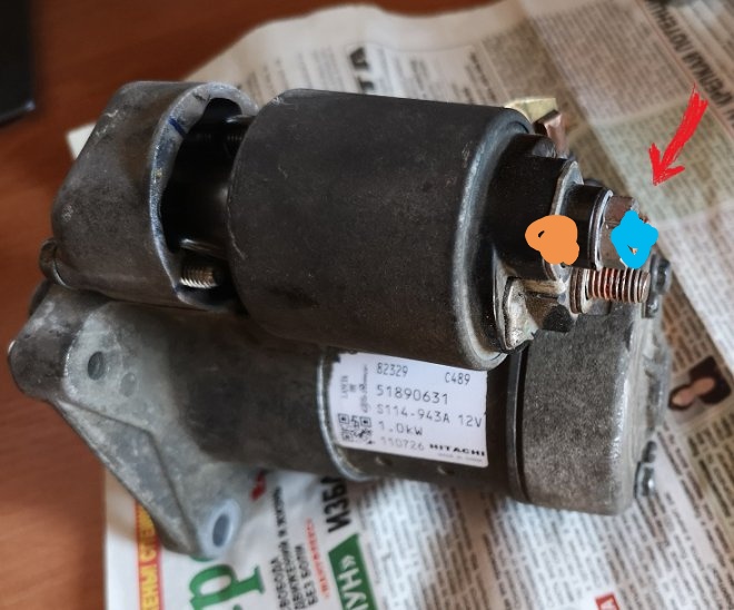

подскажите, вот эта поломанная шпилька меняется, или нужно все втягивающее реле менять?
если подскажите где на борщаговке-святошино могут заменить шпильку или продать отдельно втягивающее, плиз контакты.

Нет, только вместе с втягивающим. Попробуй зажать одной гайкой, на один провод резьбы должно хватить.

о, кстати, как вариант. а какая функциональная нагрузка на оставшеюся гайку была? я смотрю она к корпусу не прижата была, болтается, пол оборота сделал.

Второй гайкой зажимался жирный плюсовой провод, что идет от аккумулятора. И будешь эту гайку откручивать - аккуратно, болт может внутрь провалиться. Это болт, его головка выполняет роль пятака силового контакта.

Если втягивающее разборное, то все меняется.
Этих болтов легион любых размеров и форм.
На стартеры старых корчей вообще ремкомплекты отдельно продаются пятак + шпильки медные. За новые не скажу, не доводилось разбирать.

Проблема не стоит выеденного яйца, сделай футорку и забудь.
