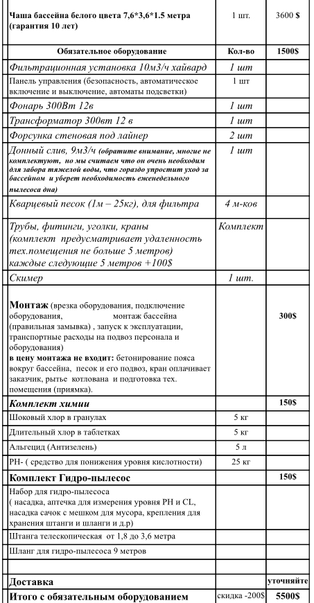

      27 июня 2019 в 13:31 Гілками Прикріплені файли (0 завантажити)
Итак: по результатам общения с десятками продавцов сделал вывод: большинство из них хотят продать один бассейн в сезон лоху и больше ничего не делать до сл. года.
По факту: нашёл одного производителя, по случайности оказавшийся квартирантом моего кума. Который максимально доходчиво и аргументированно объяснил все схемы развода лоха на деньги.
Итого чаша с оборудованием и установкой/наладкой выходит 5500$.
Земляные работы ещё думаю 1-1,5.
Итого бассейн 7,6*3,6*1.5 метра думаю выйдет 7-7,5$

Mogaba
Насос в два раза мощнее нужно. Фонарей лучше 2 и со сменными цвето-фильтрами и лучше не 12 вольт (трансформатор в сырости накроется быстро), сейчас думаю есть лед на 220, у меня у самого 12, хватает на 3 года трансформатора. В комплекте нет лестницы для захода\выхода и прыгалки.

      27 июня 2019 в 14:52 Гілками Прикріплені файли (0 завантажити)
Barsic 27.06.2019 14:35 пишет:
Mogaba
Спасибо, уточню.
Лестница там не нужна. Вот он собственно.
Спасибо, уточню. Лестница там не нужна

      27 июня 2019 в 22:08 Гілками
На счет 2х фонарей поддержу
Но у меня еще 300вт лампы накаливания
Трансам ничего не должно быть - сырости в бассейне не будет. Стоят родные тороидальные с 2006 года
При этом бассейн полностью накрытый стеклянным домиком
