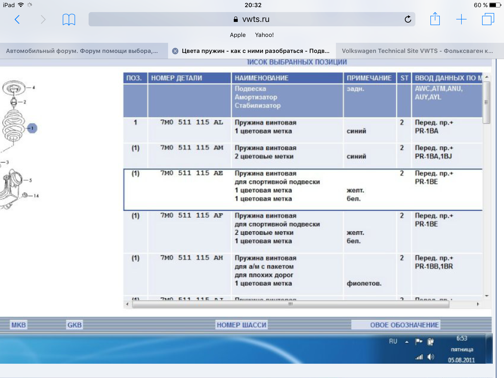

      16 июня 2019 в 20:33 Гілками Прикріплені файли (0 завантажити)
Можно ещё посмотреть какие стоят пружины. Если спортивные то низкие поменять на с пакетом ППД
