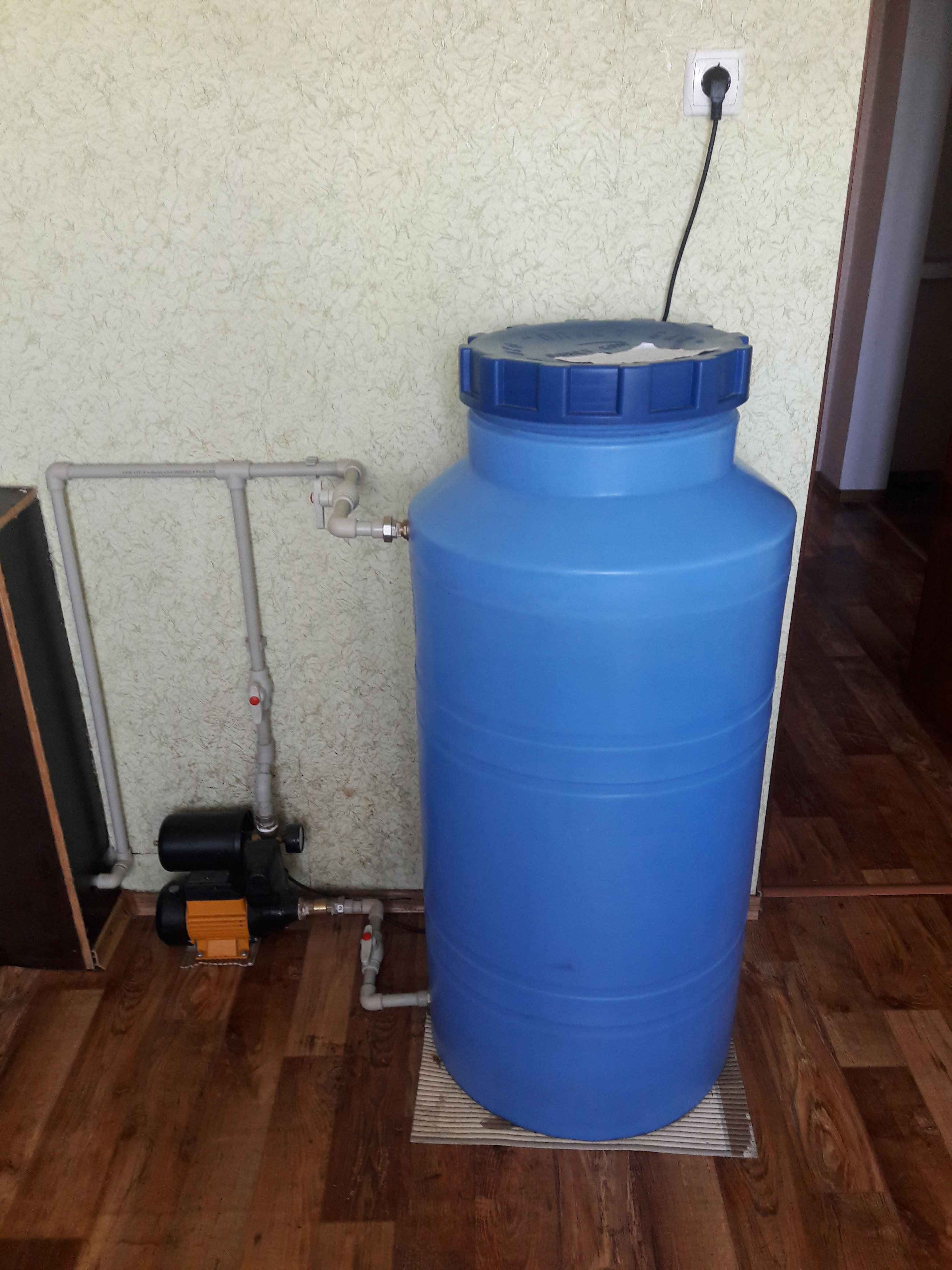

Если тебе нужен полив растительности, то это один разговор.
Если просто для жизни/быта, то видел вот такой вариант на квартире "посуточной". Хрущевка. Сделано было без дизайна и эстетики, но реально перебои ощущались только по включению насосика. А так три человека спокойно ходили в душ, когда им вздумается и воду не экономили совсем. Объем бочки в районе 200 литров.
Если тебе нужен полив растительности, то это один разговор.Если просто для жизни/быта, то видел вот такой вариант на квартире "посуточной"
