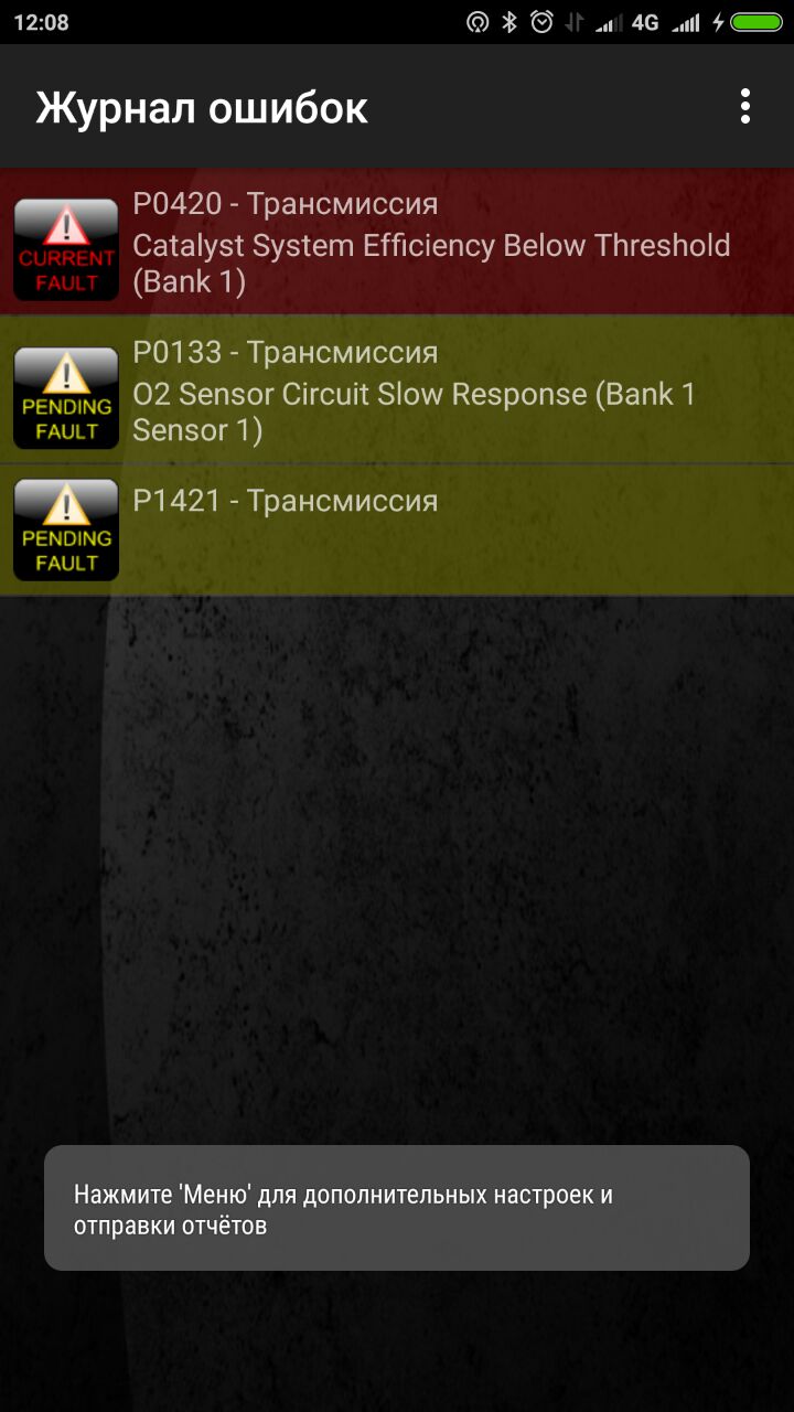

Загоряется чек, жалуется на катализатор и лямбду
Стоит ли пробовать менять лямбда-зонд в надежде что уйдут обе ошибки (Р1421 уже давно не вылазила, и на неё есть service bulletin от ниссана, на неё не смотрим)?

Никто тебе не ответит наверняка. Пробуй.

По идее должно пройти.
Были похожие ошибки на фх и 420 тоже.
Поменял два- у меня по одному слева и справа.один выгорел полностью(пропал колпачёк-защита датчика и сам датчик до основания сгорел),поэтому и пишет что контакта нет на о2,в другом начал колпачёк прогарать.
Выкрути и посмотри. И без лямбды ездить можно.
Ошибка ушла на годик,а потом один кат забился, видно колпачёк с датчика там остался и делов натворил.
