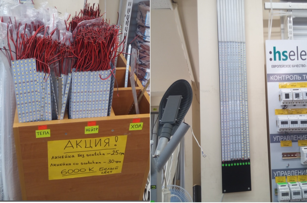

      25 июня 2019 в 15:11 Гілками Прикріплені файли (0 завантажити)
На радиорынке видел алюминиевые полосы, уже с led-чипами. Питание 12в. Продавцы утверждают, что между БП и полосой можно поставить димер.
