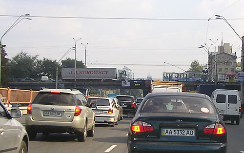

      27 сентября 2006 в 14:48 Гілками Прикріплені файли (22 завантажити)
С интервалом пару минут одно направление стоит - другое едет, потом наоборот. Грузовики на мост вообще не пускают.
с Победы часа в 2 было видно, что ездят в обе стороны. И грузовики тоже.
