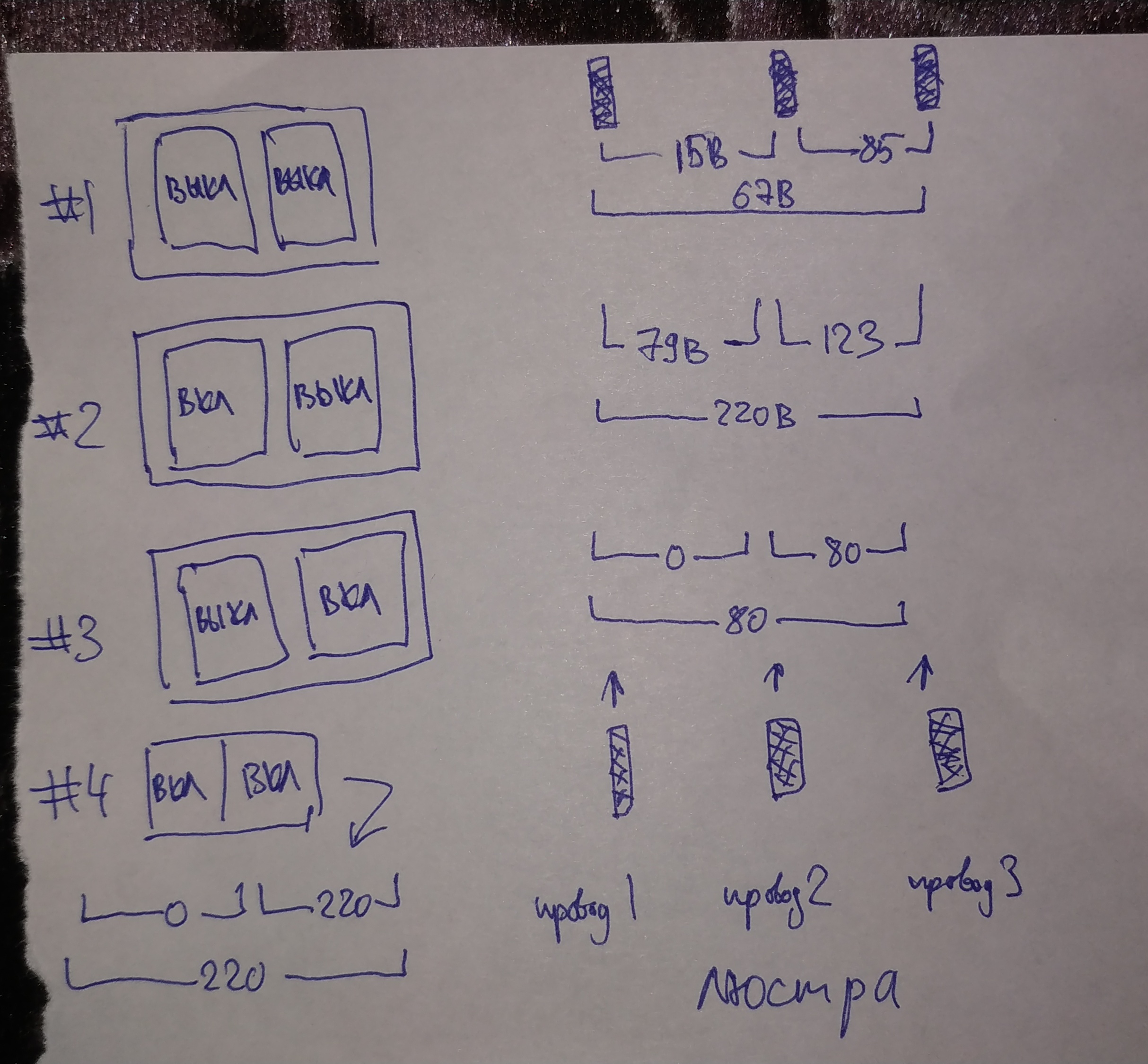

В положении #1 как и должно быть, выключена. В положении 2 горит поллюстры. В положении три ничего не горит. В положении 4 горит полностью вся люстра. Замеры напряжений в каждом положении. Где искать проблему, кто надоумит?

Ты фазу поцепил на место одного провода от люстры, а тот провод вместо фазы.
Новый выключатиль, да? Они там неочевидное подключение имеют.

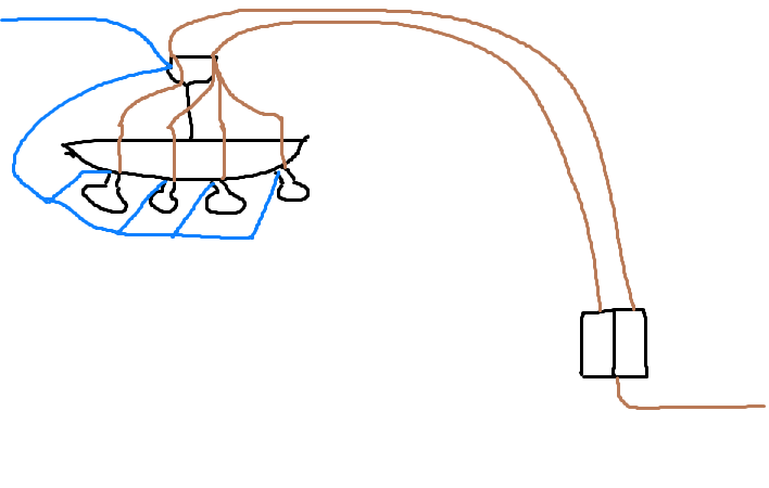

В выключателе три провода.
Первый провода, это пришла фаза с распред коробки.
Дальше к люстре пошло 2 провода - эта та же фаза через выключатели пошла дальше к люстре.
Как дорога, шла одна, а потом дорога раздвоилась.
Там где подключается люстра в потолке, должно быть три провода.
Один провод - это ноль, и два провода это с выключателя пришла (фаза).
Так вот, если в люстре 4 лампочки.
На все 4 лампочки нужно садить общий ноль.
Потом если нужно 3+1 = на один провод из выключателя который пришел к люстре ты садишь 3 провода из люстры, и при включении левой клавиши выключателя засветится три лампочки, на правую клавишу садишь 1 провод из люстры и 1 провод из выключателя.
Возможен вариант, что фаза ноль местами поменялись. Тут нужно прозвонить чтобы понять. Возможно с выключателя ноль идёт, а фаза в потолке подходит.
Там где синий на схеме это фаза, а там где коричневый, это ноль.

Ааа, ещё и люстра новая. Но с люстрой так отчебучить не получится - там если неправильно подключишь вся гореть не будет.
Да, разбирай (верней снимай) выключатель и меняй местами два провода возле левой половины (судя по твоему оччоту - возле той половины, при включении которой поллюстры горит).
НЕ ЗАБУДЬ ОТКЛЮЧИТЬ СВЕТ НА ЩИТКЕ!
ЗЫ: цифровые вольтметры шопопало на проводке квартирной показуют в силу наводок и высокой чуствительности.

ну для начала переподключи в распред коробке, у тебя плюс должен приходить на выключатель, то есть при выключеных клавишах, на проводах люстры не дожно ничего быть/показывать
у тебя в выключателе есть подсветка?
или же ты подкючил плюс не правильно в самом выключателе, на один из отводящих тогда будет похожая картина как у тебя

Не путайте человека то будет плюс искать то фазу.если с подсветкой выключатель,лампочку убрать.с ней будет люстра подмигивать.два провода поменяй в выключателе.

Коробка тут не причем,выключателе неправильно подключено поменяй в нём два провода.
