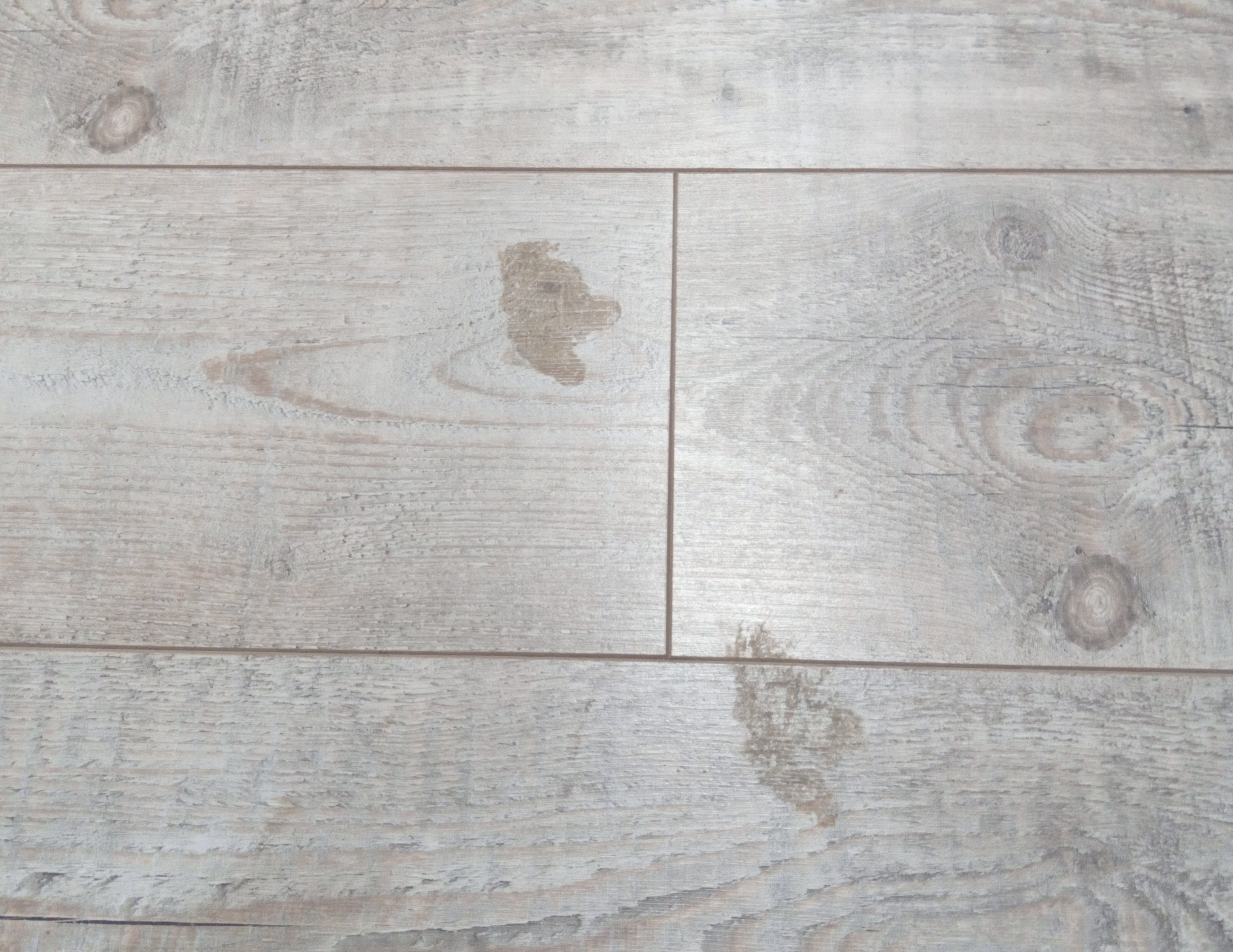

От строителей осталось 2 пятна на ламинате.
Пробовал тереть мистером мусколом, фэйри, спиртом, растворителем, меламиновой губкой. Не помогает.
Чем ещё попробовать?

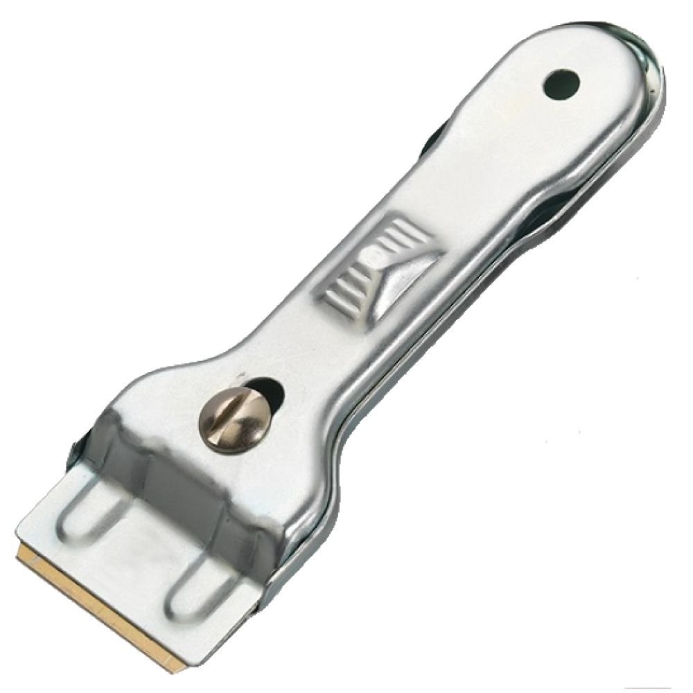

Не, лучче лезвием под малым углом. Ну или специяальной штукой для стеклокерамических плит.

Так это пятна чего-то сверху, прощупывается или уже нет? Предположу, что раз все пробовали и эффекта нету, то дело в изменении самого материала, структуры под воздействием пролитой хрени. Впиталось глубоко, химреакция, прочее бла-бла.
Или менять, или забить.

Похожи на пятна от монтажной пены,я так у себя на даче наляпал,соответственно смывкой для пены попробовать.

Видимо таки монтажная пена была. Купил очиститель монтажной пены, хотя на нём и написано: засохшую пену не удаляет. Наносил, ждал 5 минут, тёр меланиновой губкой, повторял ещё раз. Теперь чисто! Контуры пятен под некоторым углом видны, но должны со временем затереться. Всем спасибо!
