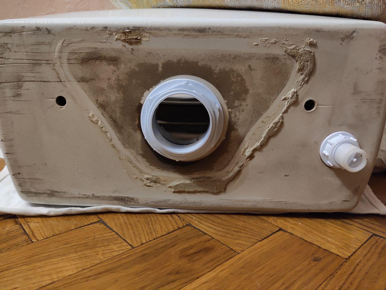

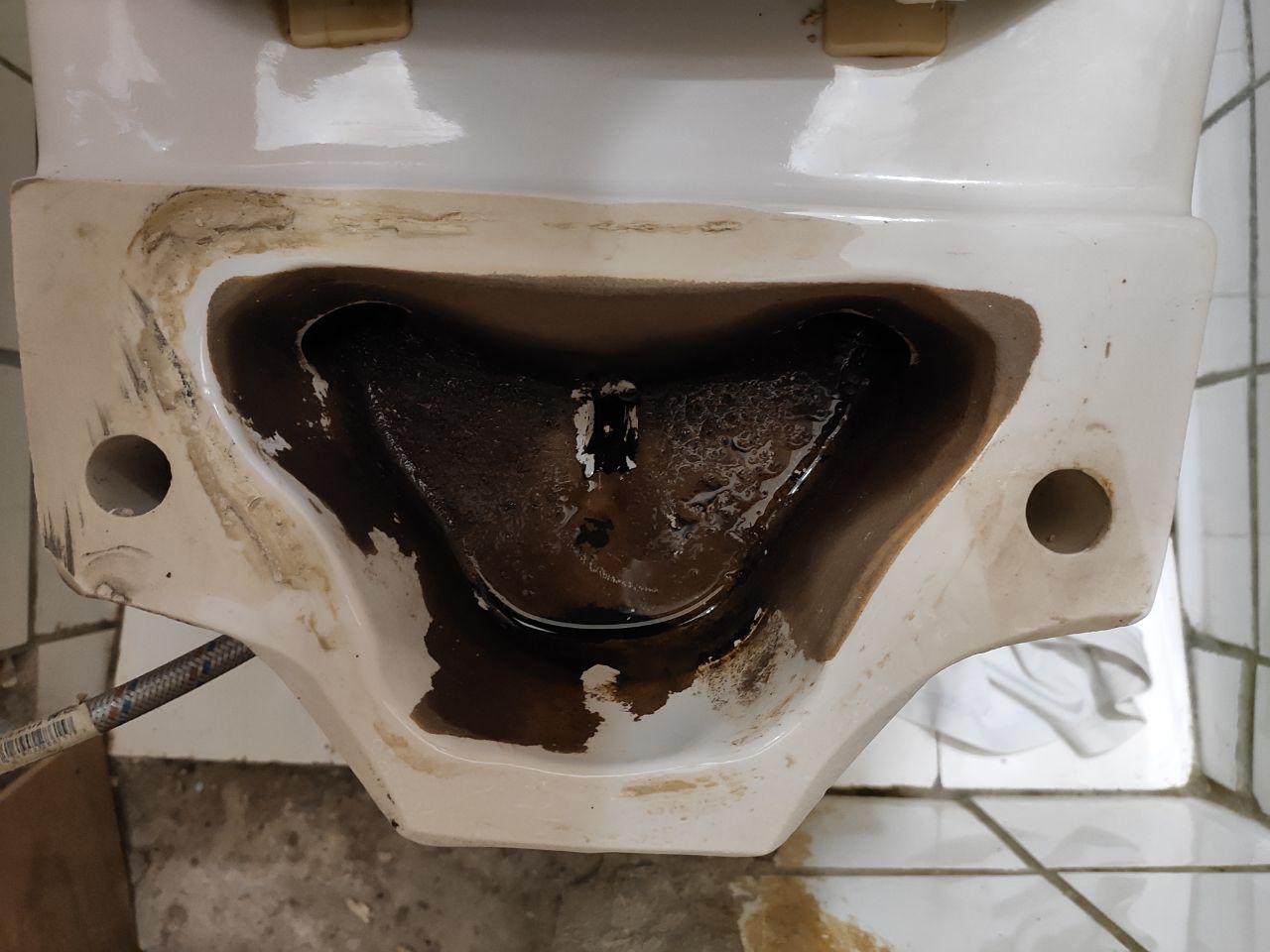

Износилась прокладка, но она была очень специфической формы, т.к. бачок/унитаз старый. Беглый поиск результатов не дал?
Что делать?
1) Она таки где-то есть - искать?
2) Герметик?
3) Замена комплекта?

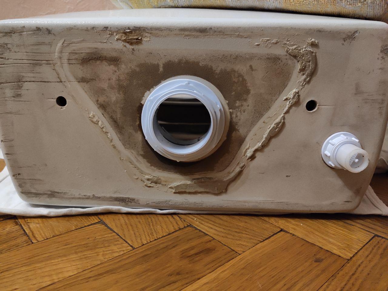

Фото
Фото

там походу прокладки и не должно быть. прокладка - это белая круглая, которая накручивается на пластиковую трубу.
имхо очистить остатки старого раствора-клея, купить силикон белый и щедро обмазать посадочное место бачка и установить бачок, излишки силикона вытереть.

Из листа микропорки или мягкой резины можно попробовать вырезать аналог. Или в сантехмагазинчиках поспрашивать, есть ли похожая

Як це не повинно бути прокладки. В усіх унітазах що бачив як ставили є між бачком та толчком. Навіть колись сам міняв. Справді біла, кругла, десь півсантиметра завтовшки, діаметром десь сантиметрів 10-12. Ширина кільця десь сантиметр-півтора.
На унітазі на фото вона справді нестандартної форми - може самому вирізати, якщо десь знайти шматок потрібного матеріалу.

+1 вырезать самому, или обильно посадить на силикон, можно по углам пятки из резины сделать, для равномерного стоя. больше времени на поиски уйдет

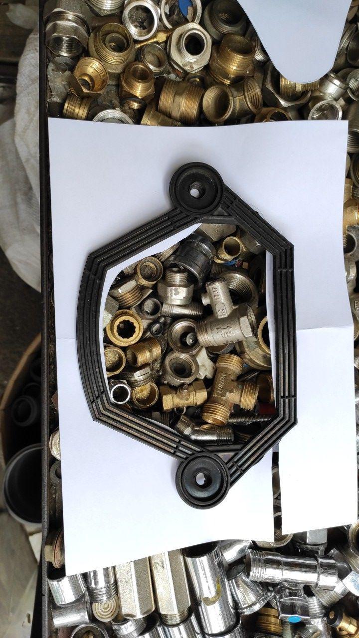

Всем спасибо!
Вроде нашли на Героев Днепра.
Всем спасибо.Вроде нашли на Героев Днепра
