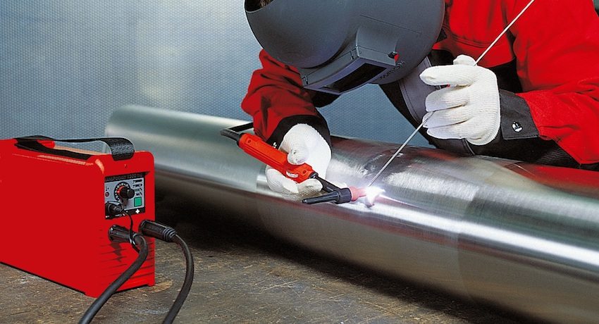

Вот хороший инвертор
сжигатель газа ***
50 лет (22 года за рулем), Киев
Сообщения: 6392
С нами с 21.02.2005
Re: Инвертор на подарок мужу [Re: KosEroh]
      11 июля 2019 в 17:52 Гілками
KosEroh 11.07.2019 17:06 пишет:
Anadi 11.07.2019 13:10 пишет:
Подскажите пожалуйста, муж что хочет купить инвертор для рабочей машины. Я так понимаю для того что бы подключать разные строительные инструменты.
не за сварочный инвертор идет речь, а за преобразователь на 220 с 12В (в простонароде)
