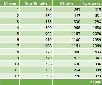

Мне перед установкой дали прогноз в кВ по месяцам, для разных участков крыши.
По прогнозу, за прошедший период, должно было выработаться 5163кВт. В реальности вышло 5797кВт
За год, 15кВт станция, по факту, вырабатывает около 15000кВт.

57 фотомодулей по 260 Вт, поликристалл.
Инвертор сетевой 15 кВт.
По стоимости на август 2017 года было 16к, из них креплений, защиты и работ вышло на 5к. Не судите о стоимости не видя что сделано, не всегда панели крепятся просто на крышу - иногда делаются пристройки к дому или тому подобное.
График выработки по месяцам, примерно так и получается по факту плюс/минус.
