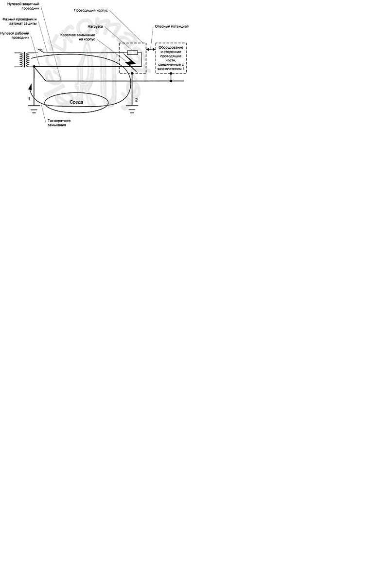

      29 сентября 2006 в 16:52 Гілками Прикріплені файли (3 завантажити)
Показан вынос потенциала при коротком замыкании на корпус электроприемника, заземленного на обособленный заземлитель. Отключение КЗ произойдет за счет действия тепловой защиты автоматического выключателя, но время отключения КЗ при этом превысит нормируемые значения.

Все ты красиво нарисовал. Теперь все корпуса (т. е. НЕТОКОВЕДУЩИЕ металлические части электрооборудования, которые в аварийном режиме могут оказаться под напряжением) соединяются с магистральным защитным нулевым проводником.
Применять защитное заземление без защитного зануления в сетях с глухо- или эффективно заземленной нейтралью запрещено!
У тебя все прекрасно показано на рисунке. Сети 0.4 / 0.22 кВ у нас в быту - с глухозаземленной нейтралью.
УЗО в этом случае ставится, по ходу к потребителю/лям, после точки разветвления нуля на рабочий и повторный защитный и охватывает фазный и рабочий нулевой проводники.
В яме я бы рекомендовал не 36, а 12 В.
Итого, схема № 2.
