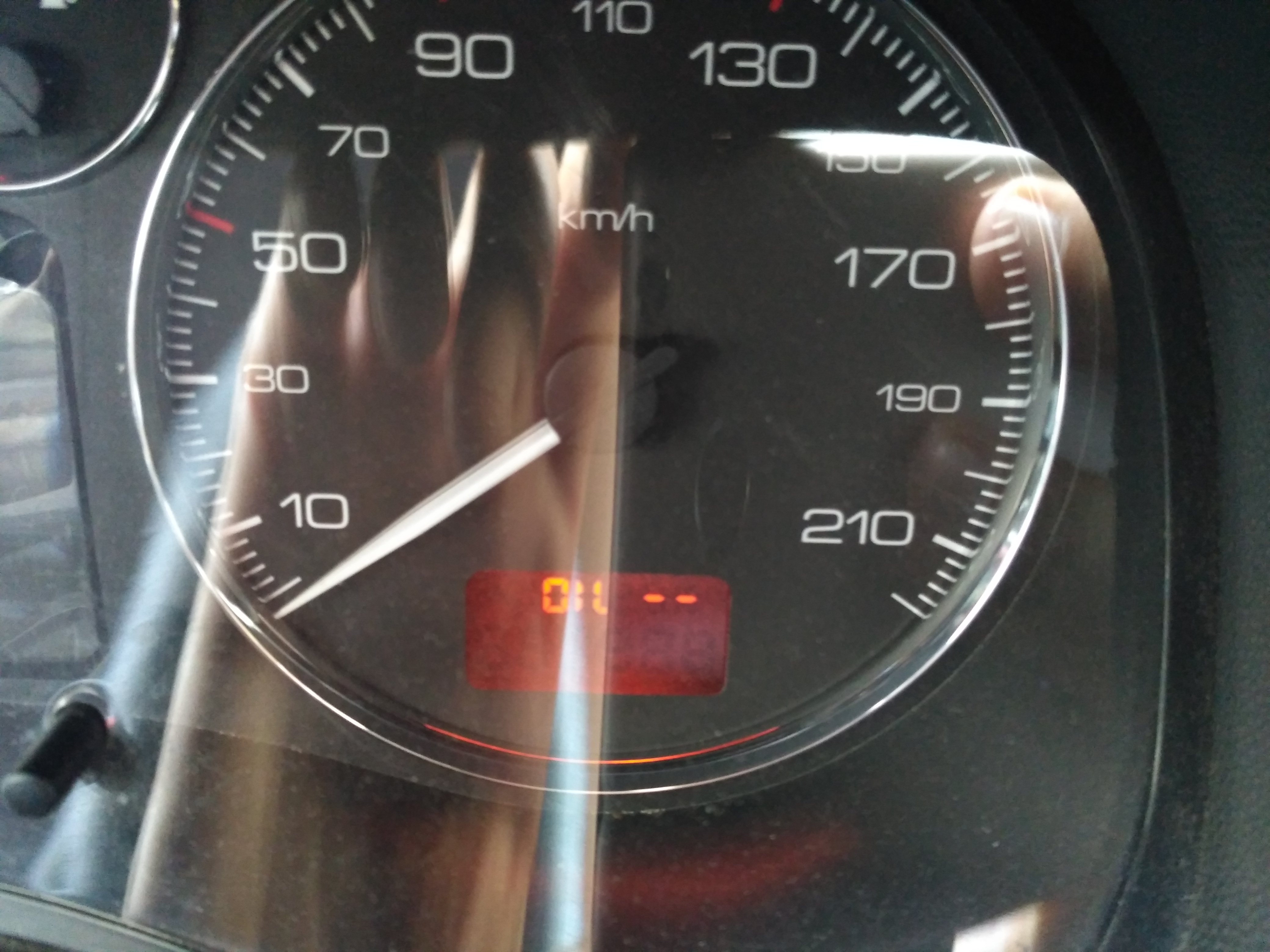

Я вам не скажу за всю Одесу (с) 308, а в моєму 307 цей датчик вже років з п'ять живе своїм життям. Спочатку почав сигналізувати про низький рівень мастила, при його фактичному нормальному рівні, а останні тисяч 15 постійно видає попередження про високий, при тому ж рівні по факту... Я забив, все рівно періодично перевіряю руцями/очима.

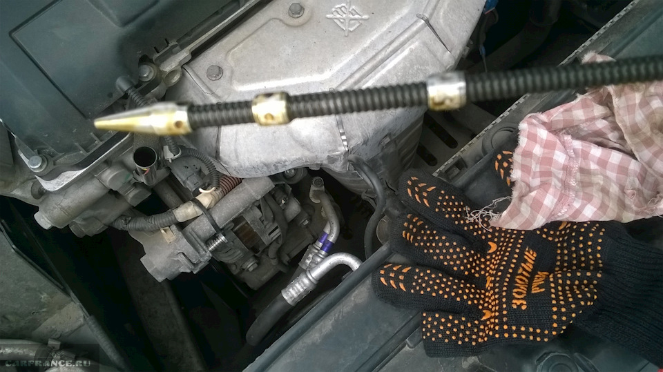

Сфотографую свій щуп. Проблема в тому, що він не стандартний, з пластинкою на кінці. Це пружина з грузиками. На цій пружині абсолютно не видно рівень

Re: Щуп уровня масла Peugeot 308 [Re: Slavik-d]
      24 июля 2019 в 12:18 Гілками Прикріплені файли (0 завантажити)
Фото з ынету, але у мене практично такий самий. Єдина відмінність - пружина світлішого кольору. По цій пружині взагалі не зрозуміло рівень масла.

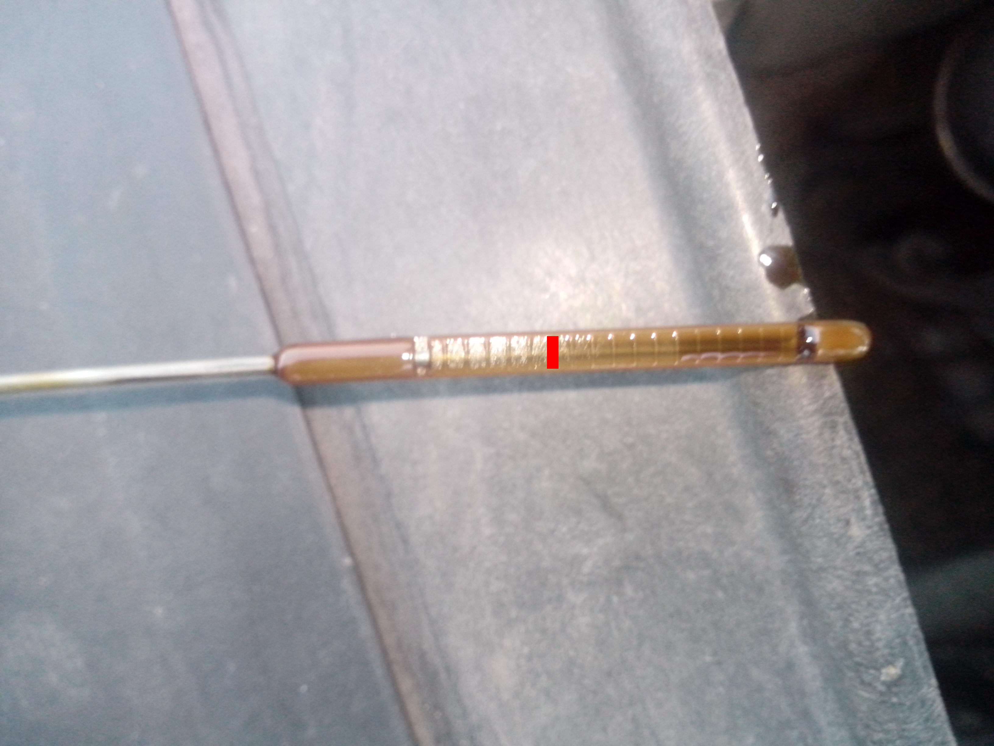

У меня 308 и датчик живёт своей жизнью. На сто и в инете все говорят забить - это норма для него.
Вот только щуп у меня другой. отакой

      24 июля 2019 в 15:02 Гілками Прикріплені файли (0 завантажити)
Зараз при вмиканні запалювання моргає "oil --" на приборці (рівень в нормі), а раніше ще й на дисплеї з'являлась фраза "oil level to low" якось так.
Отаке моргає:
