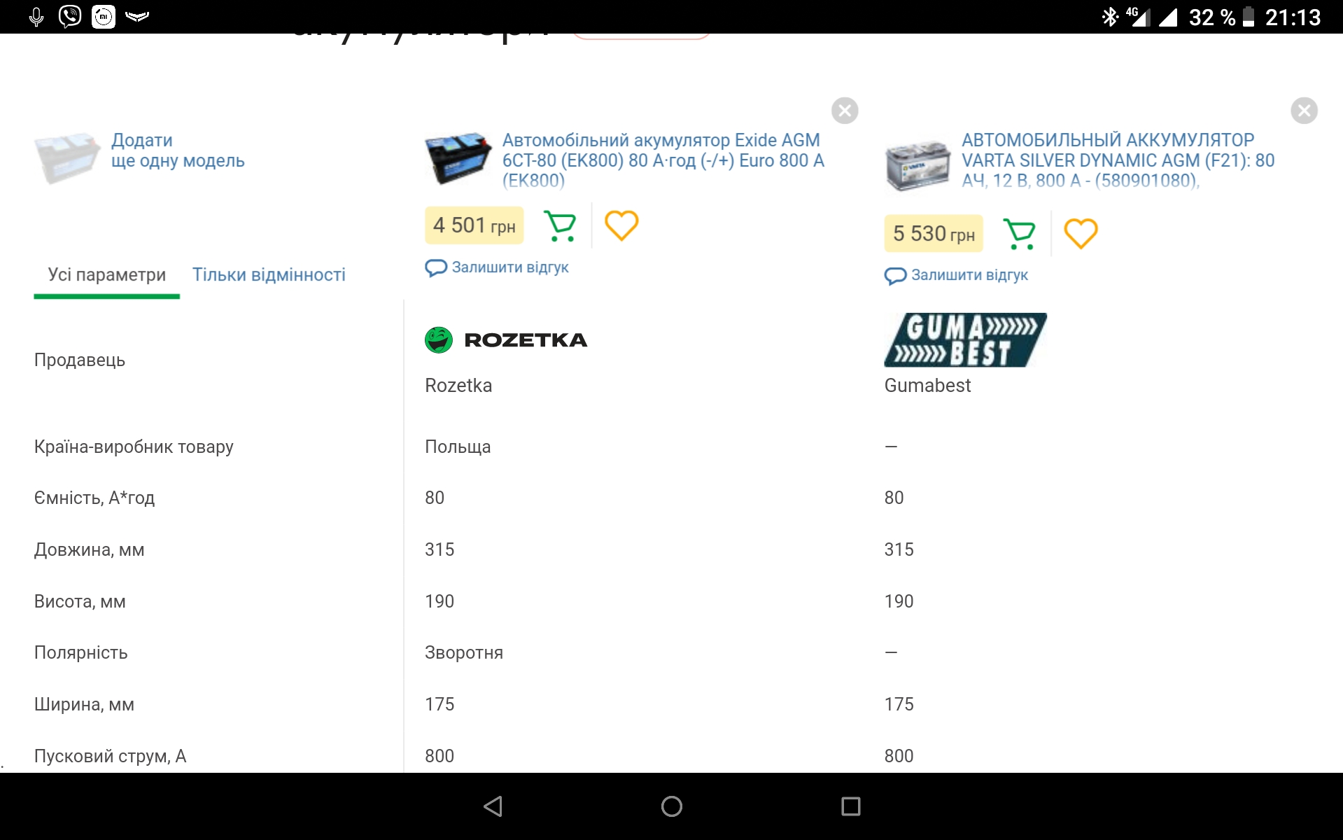

Судя с показаний зарядки, сегодня буду в поиске нового аккумулятора. Остановился на 2-х моделях. Одна такого плана стояла с завода (только не agm), и второй простоит из уважения к бренду.что посоветуете?

1) Точно нужно AGM? Старт-стоп есть?
Если старт-стоп, то "с завода" не-AGM стоять не мог (тем более, Varta ).
2) Точно влезет 315мм? Обычно EK700, который короче, а не EK800
3) Веталь AGM не продает

Онлайн каталог Exide
http://ows-cdn.tecdoc.net/exide/
Выбрать марку/модель/diesel
будет список двигателей, выбрать, будет аккум какорй надо
