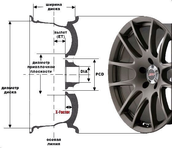

      6 августа 2019 в 12:04 Гілками Прикріплені файли (0 завантажити)
alex_b 06.08.2019 11:58 пишет:
А вот с диаметром не совсем понятно. Был у меня такой случай в европах, пробой задней шины на прокатной маленькой Ауди. Добываю докатку, а она меньшего диаметра, я в легком недоумении, все же вроде штатное, причем полное новьё. Прикрутил, посмотрел - машина стоит на 4-х колесах, поехал, проехал еще аккуратно километров 80 на ней. Никуда не уводило.
И потом это ж официальный бумажный мануал, а на мою Мазду они предлагают только два диаметра 17 и 18.
Это не колеса диаметр, а посадочного места, тоесть дырки в колесе. Не встанет 16 дюймов на место 17 бо не налезет, и 18 тоже бо большое. И это мы ещё о болтах не начинали говорить, а только о шине.
Хотя постой, если шина с диском, то все эти Р16 действительно мало на что влияют, тут именно к болтам главный вопрос.

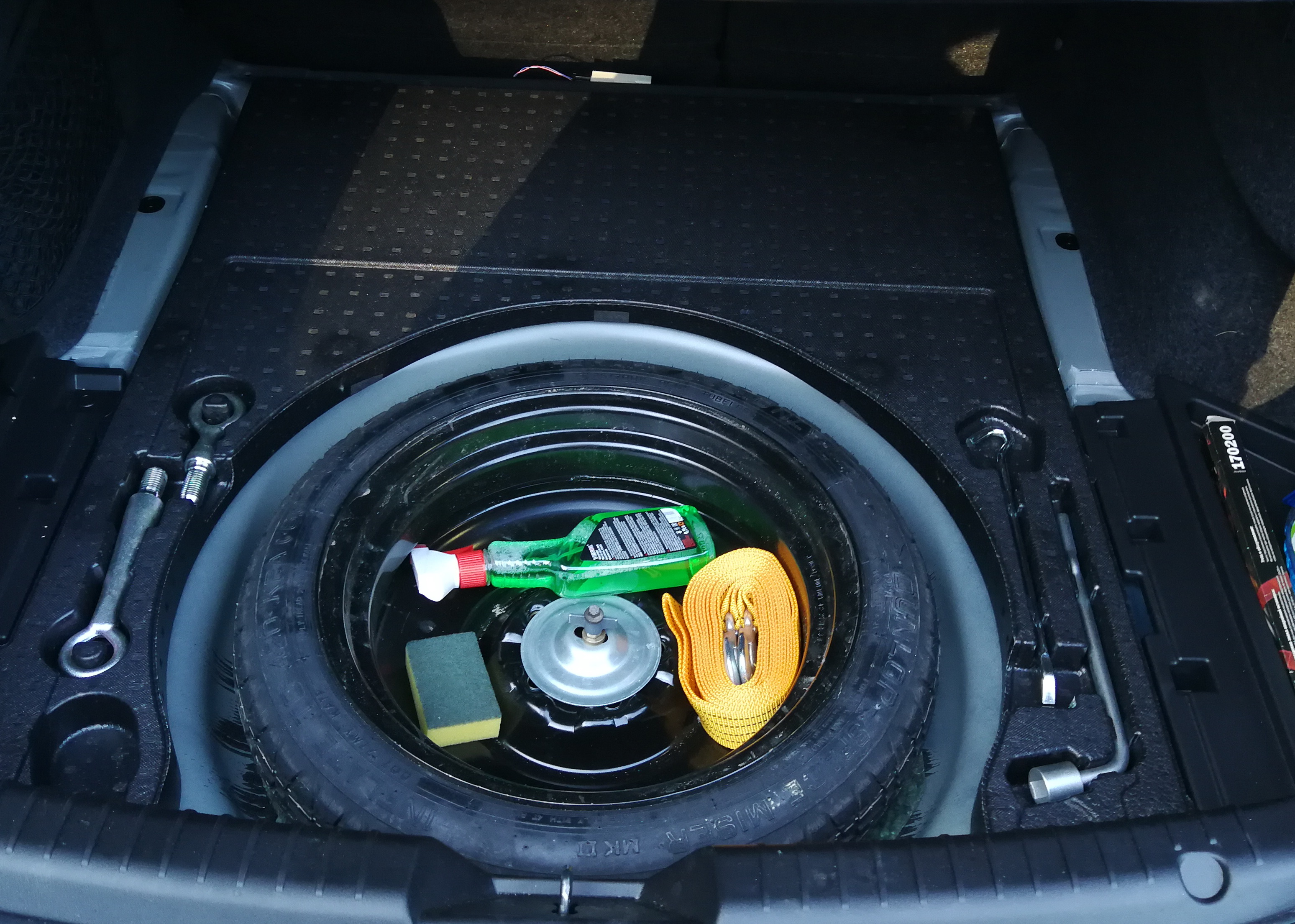

      6 августа 2019 в 12:18 Гілками Прикріплені файли (0 завантажити)
Покупается на OLX докатка от GH (T125/70D16) + сверху понадобится пенопласт GJR9688MXA (взял у официалов за 2648 грн.) + крепление GHP956960A из Польши заказал ~350 грн. (тут надо будет немного заколхозить, т.к. высота болта слишком большая, понадобится доп. шайба или пилить болт).
Тут есть подтверждение, что докатка от GH подходит. Там-же есть и другие отчеты об установке докатки от GH на 3-е поколение.
Выглядит так (фото сделано до установки оригинального крепления GHP956960A):

Спасибо за информацию. Получается, что пол багажника при этом поднимется?
Сообщения: 9138
С нами с 08.06.2013
Re: Размер докатки нужны советы [Re: alex_b]
      6 августа 2019 в 12:46 Гілками
alex_b 06.08.2019 12:36 пишет:
Нет. Новый пенопласт (GJR9688MXA) не сплошной, а буквой П. Более того, в некоторых модификациях (не в топовых) изначально он выше, чем в топе и в результате станет даже ниже. Короче, бутыль 19л. влазит в полный рост

Но 2600 грн за кусок пенопласта это таки да, мощно

      6 августа 2019 в 13:45 Гілками
alex_b 06.08.2019 13:42 пишет:
Rucha 06.08.2019 12:46 пишет:
Да, мощно, но нигде ничего дешевле не нашел. Можно, конечно, самому "лобзиком" выпилить из фанеры, но такой вариант отбросил из эстето-криворучных соображений.
