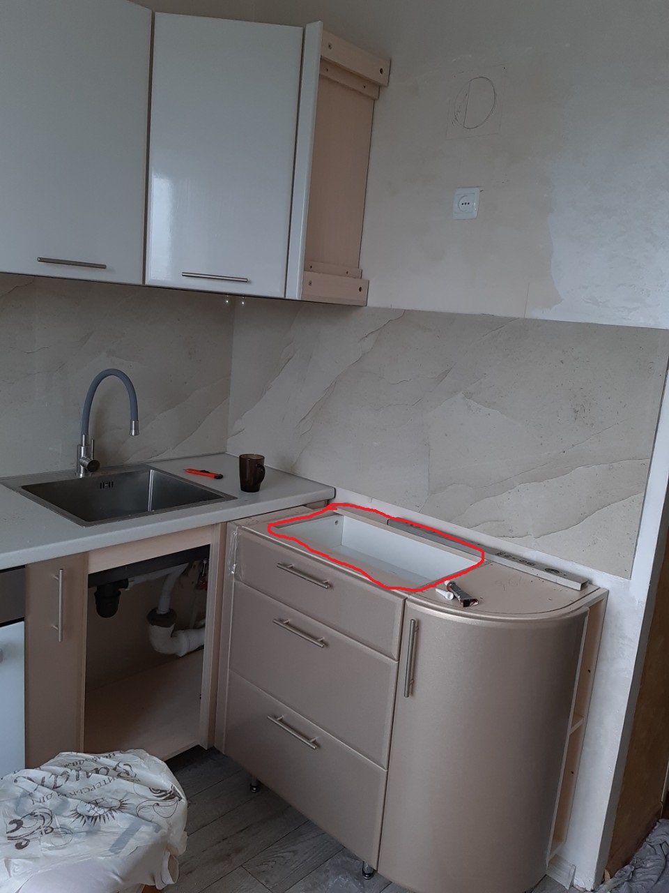

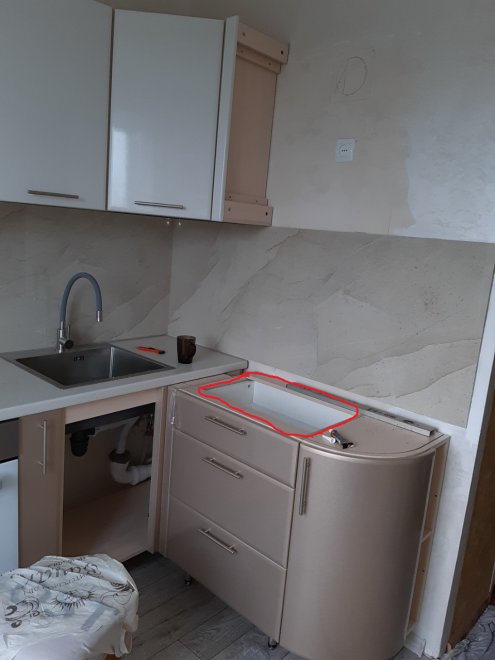

Можно ли ставить выдвижной ящик с ложками-вилками сразу под индукционной панелью. Одни пишут можно другие пишут что ложки-вилки могут сильно нагреваться, не повлияют ли ложки-вилки на работу самой плиты.
