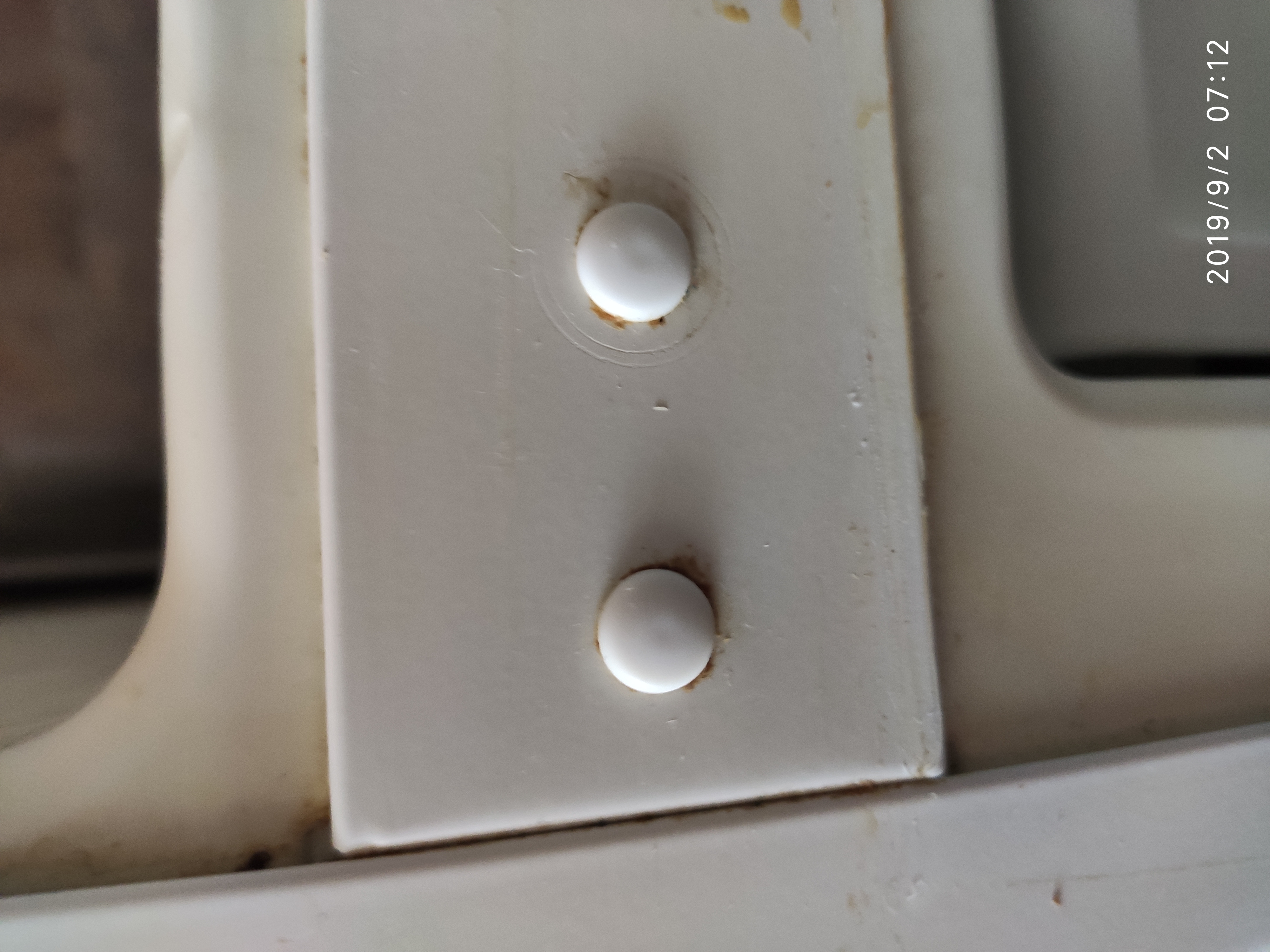

Все равно не представил.
Вот фото на холодильнике Бош.
Как сюда можно вкрутить не туда?
Все равно не представил. Вот фото на холодильнике Бош

danik95 26.08.2019 15:35 пишет:
DimonDSV 16.08.2019 15:27 пишет:
хочу новый холодильник. наверняка придется перевешивать двери. это сложно? или заплатить 750 грн и не иметь себе голову?
Да там фигня делов, пару шурупов открутить, поменять местами и закрутить. Единственное надо что бы кто-то помог подержать дверцу и все.
Фигня. Снять 3 петли, разобрать верхнюю часть двери холодильного отделения, все защёлки одноразовые; сломаются 100%.
Вытянуть жгут проводов, переуложить в другую сторону, завести в нужные пазы, и защёлки - собрать обратно, навесить дверь.
При этом дверцу нужно держать на весу, не дальше 5см от стенки холодильника, чтобы не порвать жгут.
Ну его, я в такие игры не играю.

да не позорься. Я в трех холодильниках сам перевешивал, никакие защелки не ломал, холодильник не ложил. Какой жгут проводов? На последнем холодльнике тоже с проводками пришлось углубиться в инструкцию и ничего сложного.

Якщо керування не на дверях, а на корпусі - то ніяких проблем з проводами немає.

В мене керування на верхній дверці і три-чотири проводи (не пам'ятаю точно, років 5 пройшло) просто перекласти в затискачі з одного боку на інший це не є проблемою. Я дитяче ліжко довше збирав ніж с дверцятами возився.
