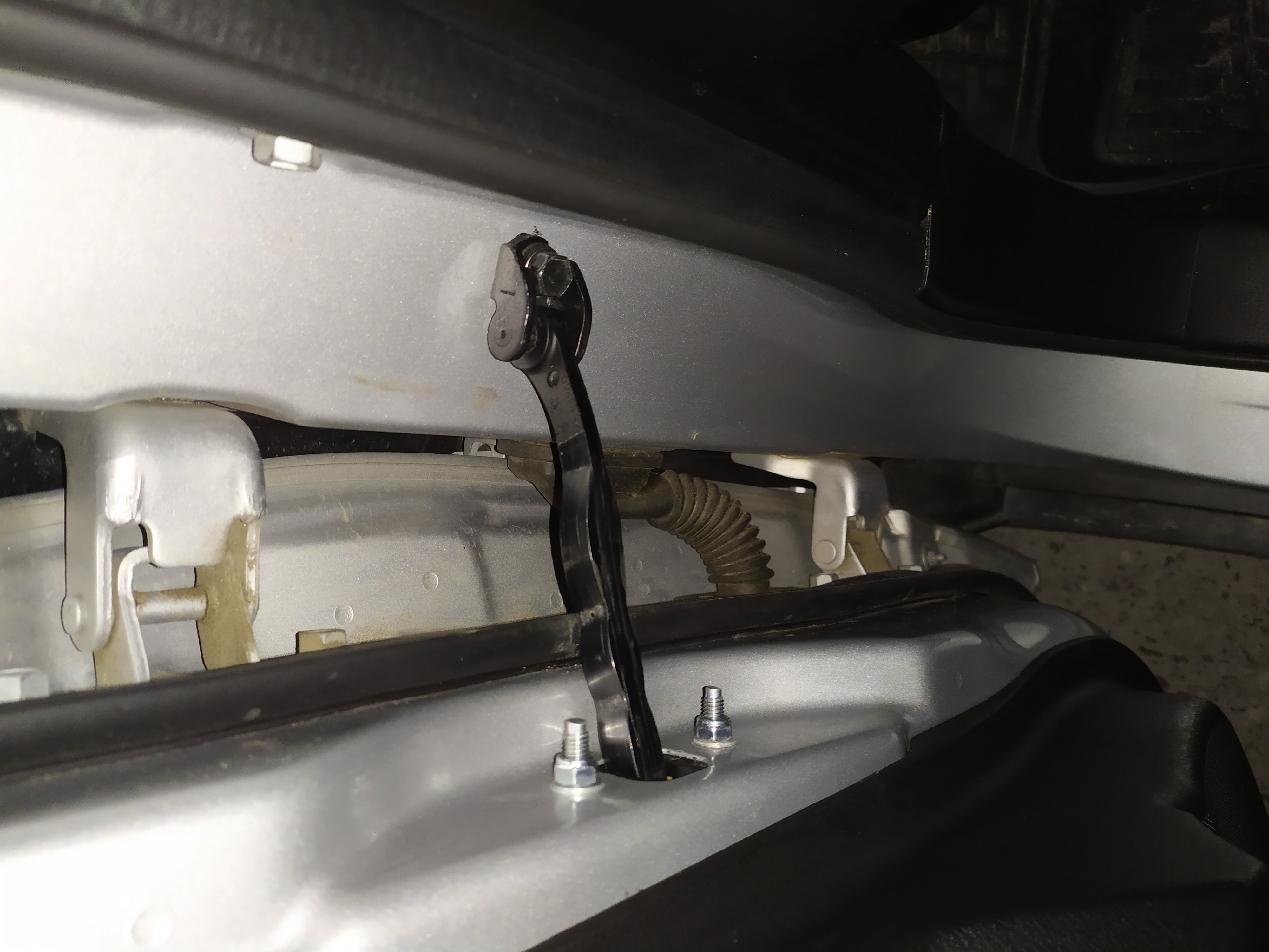

Я себе поставил от Форд Фокус, не мучайтесь с родными, они с рождения убогие. Номер BM51A23500AA
подходят на все двери, чуть спилить шпильку чтобы пролезло в дырку дверную.

      27 сентября 2021 в 22:59 Гілками Прикріплені файли (0 завантажити)
Три четкие фиксации
Три четкие фиксации
