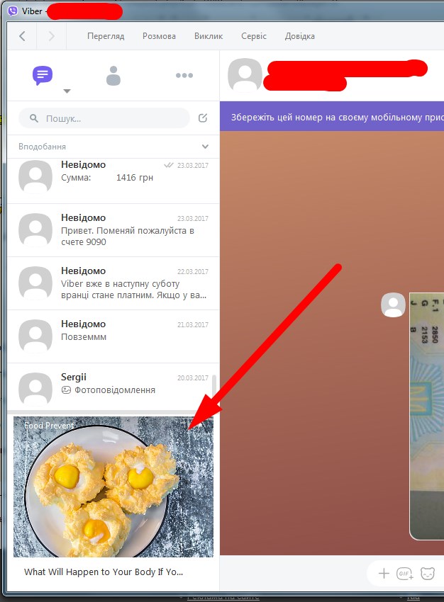

Как убрать рекламу в VIBER ???
Начала приходить реклама.
Сделал в хостс
127.0.0.1 ads.viber.com
Не помогает.
Как убрать рекламу в VIBER .

Вот так помогло
127.0.0.1 ads.aws.viber.com
127.0.0.1 ads-d.viber.com
127.0.0.1 images.taboola.com
127.0.0.1 api.taboola.com
127.0.0.1 rmp.rakuten.com
127.0.0.1 s-clk.rmp.rakuten.com
127.0.0.1 s-bid.rmp.rakuten.com

С недавнего времени опять полезла реклама в Viber под Windows. Старые средства не помогали.
Вот новый список серверов, работает.
127.0.0.1 ads.cdn.viber.com
127.0.0.1 ads.*.viber.com
127.0.0.1 ad.primis.tech
127.0.0.1 api.mixpanel.com
127.0.0.1 ams1-mobile.adnxs.com
127.0.0.1 cdn.taboola.com
127.0.0.1 contact.primis.tech
127.0.0.1 data.mixpanel.com
127.0.0.1 feed.avplayer.com
127.0.0.1 fra1-ib.adnxs.com
127.0.0.1 locp-ir.viber.com
127.0.0.1 live.primis.tech
127.0.0.1 live-eu-am.primis.tech
127.0.0.1 live-us-ny.primis.tech
127.0.0.1 live.primis-amp.tech
127.0.0.1 mediation.adnxs.com
127.0.0.1 mobile.anycast.adnxs.com
127.0.0.1 mobile.geo.appnexusgslb.net
127.0.0.1 pagead2.googlesyndication.com
127.0.0.1 player.avplayer.com
127.0.0.1 primis-d.openx.net
127.0.0.1 primisttd-d.openx.net
127.0.0.1 primis.tech
127.0.0.1 primis-amp.tech
127.0.0.1 rtb.primis.tech
127.0.0.1 stats.viber.com
127.0.0.1 securepubads.g.doubleclick.net
127.0.0.1 s-imp.rmp.rakuten.com
127.0.0.1 s-cs.rmp.rakuten.com
127.0.0.1 s.pc.qq.com
127.0.0.1 sy.guanjia.qq.com
127.0.0.1 syzs.qq.com
127.0.0.1 tracking.viber.com
127.0.0.1 viberee.olasent.top
127.0.0.1 video.primis.tech
127.0.0.1 www.viberee.olasent.top
127.0.0.1 www.primis.tech
