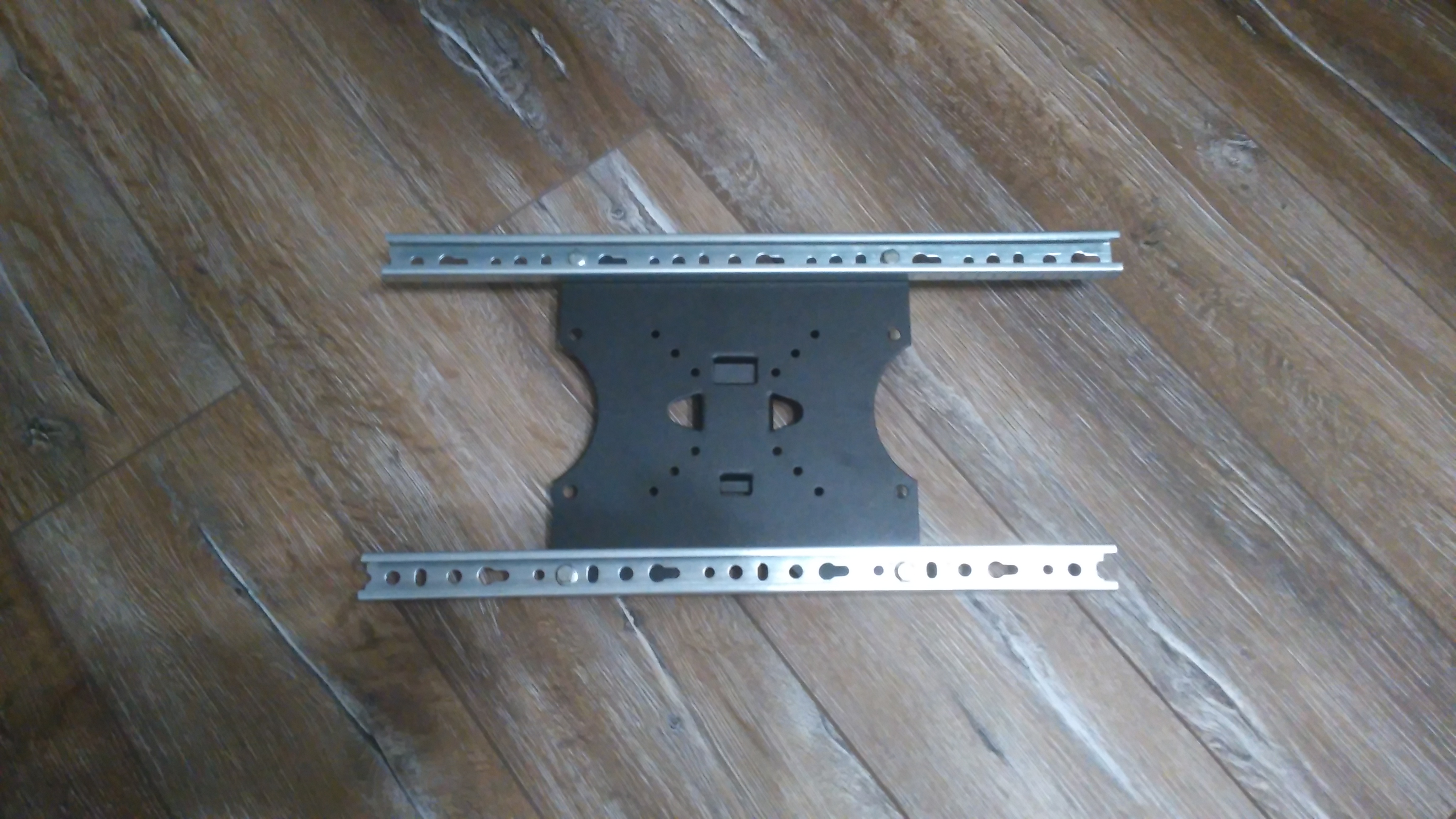

После установки кронштейна на стену с VESA 200х200 (KVADO К-41) я все-таки решил открыть коробку с телеком и, внезапно, обнаружил, что нету там таких дырок. Есть только 400х200.
Так как долбить новые дырки в лом - решил найти переходник (адаптер) для моего случая. И тут снова меня постигла неудача. Не особо их и продают.
Поэтому подошел к следующему шагу - колхоз самому.
Пока идея - докрутить на 200х200 две перфорированные рейки
вот типа таких
можно, конечно купить такой подвес и снять рейки оттуда, + докупить крепеж для соединения.
Но может где есть место с такими рейками подешевле, или готовый переходник на 400х200?
Или еще какие идеи есть?
Времени - пару дней макс. Это все в Киеве.

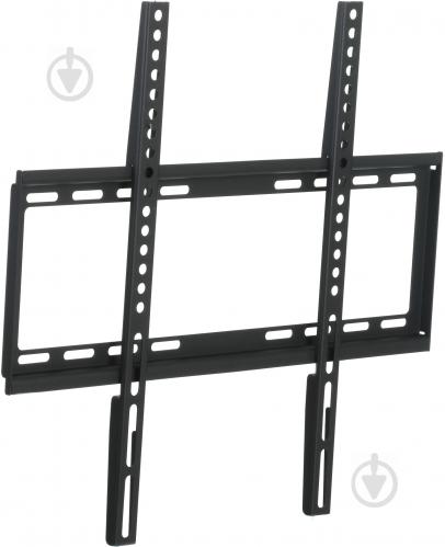

Это разве не то что надо?
https://rozetka.com.ua/lautsenn_tva05_9038/p308134/
Сообщения: 13391
С нами с 20.09.2001
Re: Как заколхозить переходник с VESA 200х200 на 400х200? [Re: NoOne]
      5 сентября 2019 в 14:41 Гілками
NoOne 05.09.2019 14:18 пишет:
не
это с 200х200 на 400х400
18 лет за рулем, Вышгород
Сообщения: 3919
С нами с 06.02.2012
Re: Как заколхозить переходник с VESA 200х200 на 400х200? [Re: maksym]
      5 сентября 2019 в 14:43 Гілками
maksym 05.09.2019 14:41 пишет:
не
Там же несколько отверстий на планках. Там от 200*200 до 400*400. Включая 300*300, 200*300 и 200*400.
Наличие креплений VESA
200x200 мм
200х300 мм
200x400 мм
300x200 мм
300x300 мм
300x400 мм
400x200 мм
400x300 мм
400x400 мм
Змінено NoOne (14:45 05/09/2019)
Сообщения: 13391
С нами с 20.09.2001
      5 сентября 2019 в 15:01 Гілками
А откуда такой перечень размеров?
На розетке только 2 - 200х200 и 400х400
и по фото не очень понятно, как быть с "неквадратным" размером

maksym 05.09.2019 15:01 пишет:
Тут фото получше.
https://m.ua/desc/lautsenn-tva05/

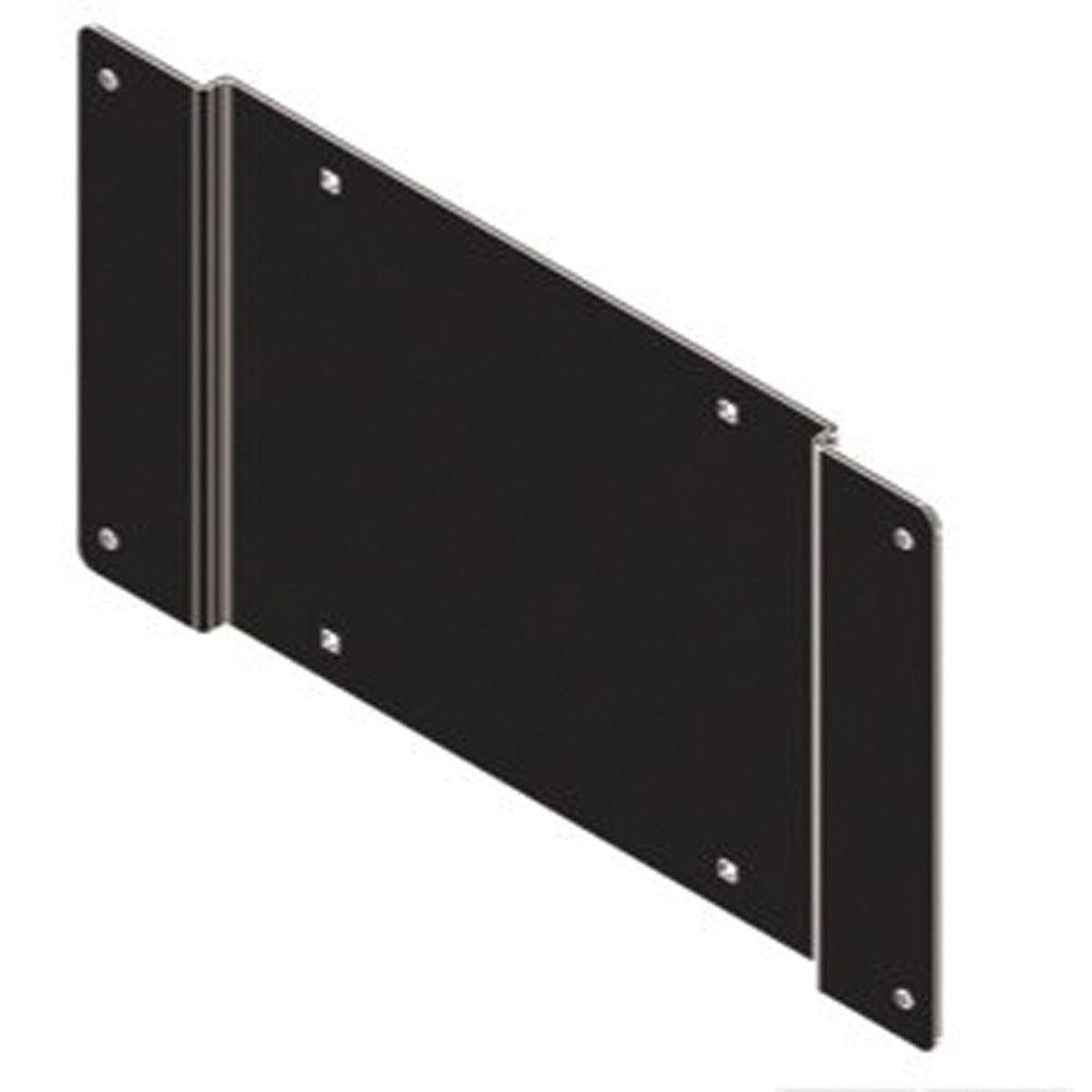

не
Это ты описанию понял?
Как на меня наличие дырок в этих планочках наводит на мысль о возможных вариантах при горизонтальном их размещении.
Типа так:
Но лично я бы изготовил переходную пластину с листового металла:
Или "убрал" бы центральную часть и было бы 2 горизонтальные планки с 4 дырками.

Сообщения: 13391
С нами с 20.09.2001
      10 сентября 2019 в 14:07 Гілками Прикріплені файли (0 завантажити)
колхоз окончен. ТВ висит

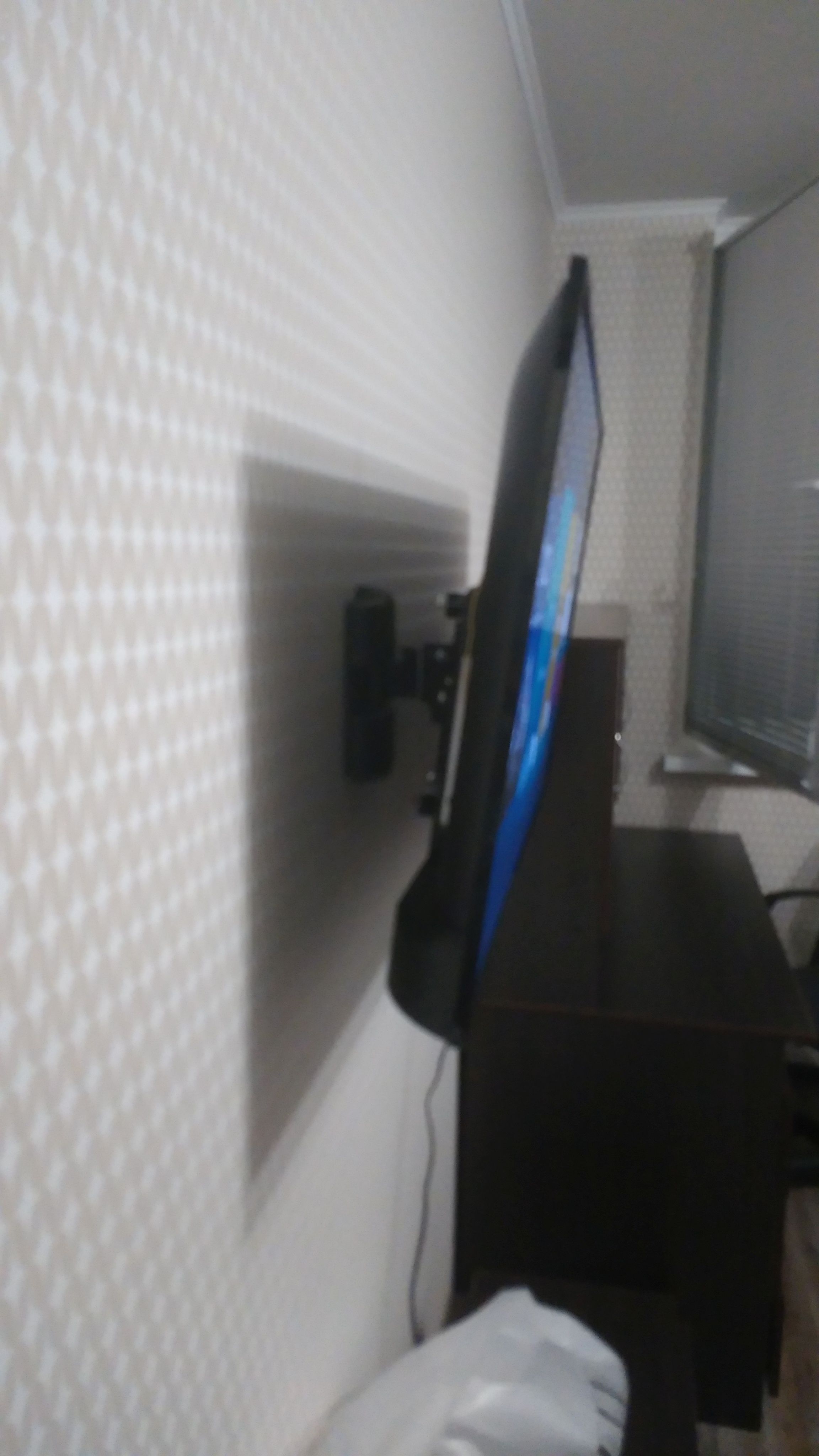

Сообщения: 13391
С нами с 20.09.2001
      10 сентября 2019 в 14:08 Гілками Прикріплені файли (0 завантажити)
