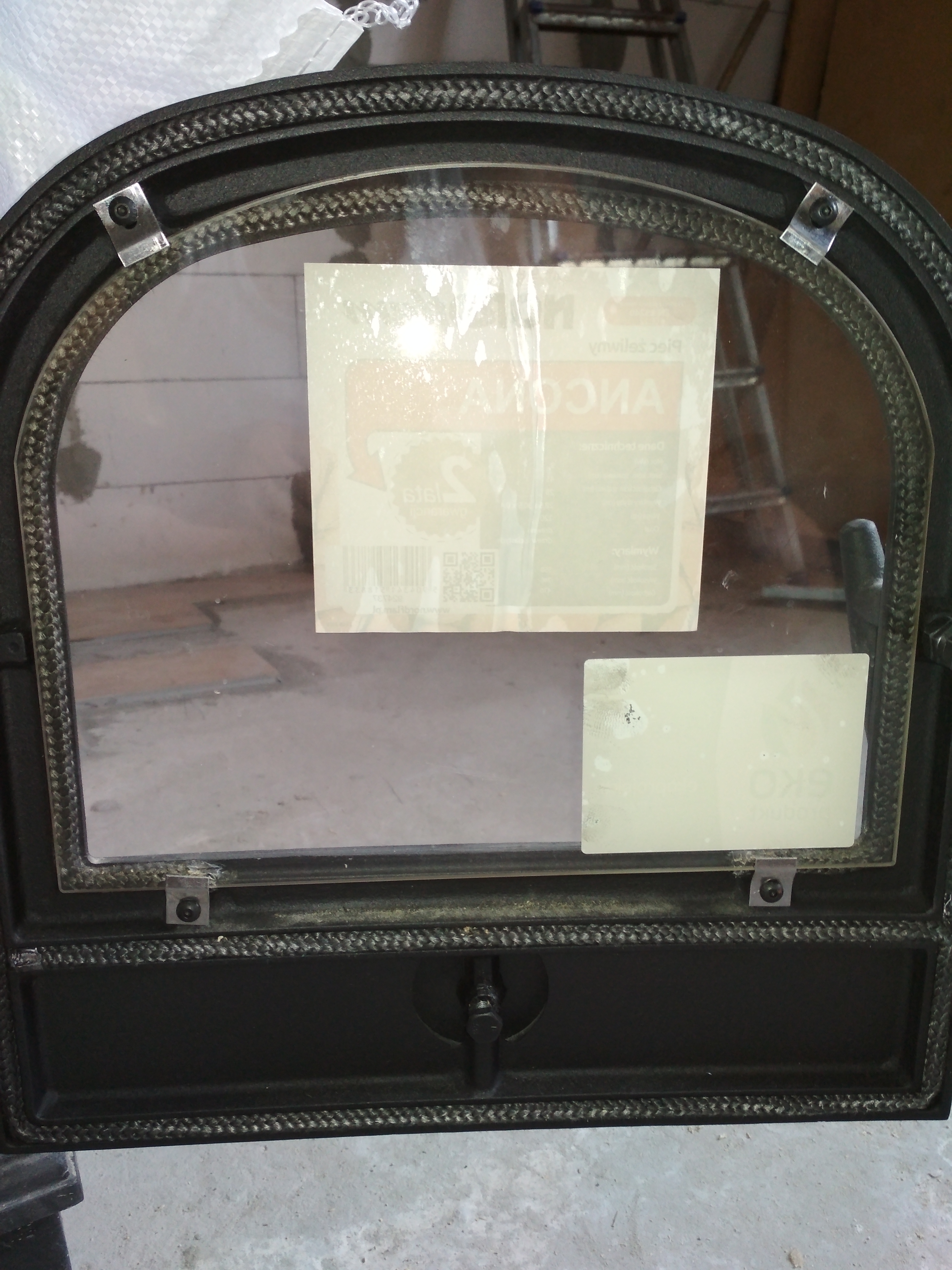

В нижней части стекла топки отсутствует шнур и имеется щель. Это специально так сделанр или брак?

Может для самоочистки стекла?

Брак. Оно самоочищается выгоранием.

Менять весь шнур или доточить? Или герметиком заделать?

Можливо, це, все ж, для мінімальної вентиляції?

Смотрел на свои, в принципе можно доращивать плотно соединив. А вверху стекла шнур нормально прилегает?

А какая модель топки?
Я где-то уже видел такую реализацию "чистого стекла". В какой-то из бюджетных польских печек, но точно не помню. Ну и для брака ИМХО как-то слишком слишком симметрично края шнура расположены.
Нагуглил мини-обзор этой печки от кого-то из продавцов. Там шнур по кругу на стекле. Значит все-таки брак.
Змінено SeMeNUA (11:54 23/09/2019)

Тоже смотрел это видео, не могу рассмотреть именно шнур под стеклом. Шнур дверцы на видео виден хорошо...

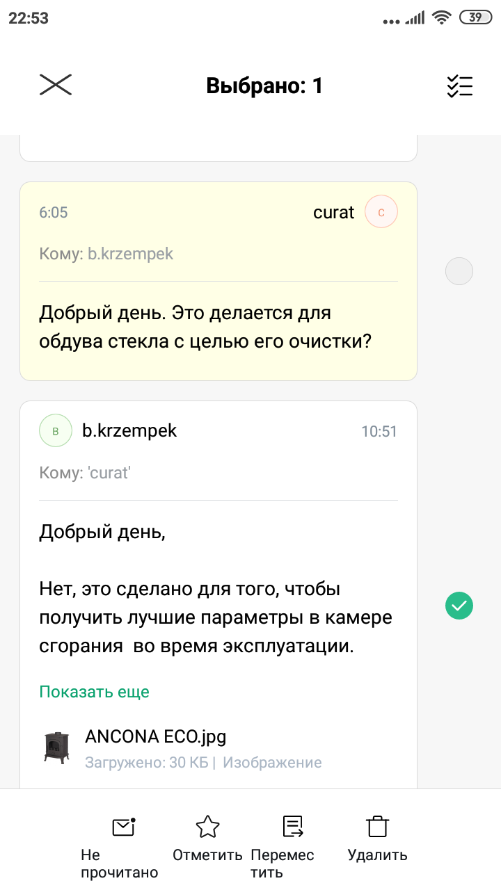

Написал полякам, приложил фото. Молчат

тоже польская топка и у меня того шнура вообще нет... если дверь на улицу открыта, сквозняк, то сифонит по всему периметру стекла как при открытом зольнике.

Шнура- уплотнителя стекла или дверцы?

Поляки раздуплились.
Вот, что ответили:
Это правильно сделано, так как в этом месте дополнительное подведение воздуха в печь согласно стандартам ЭКО ПРОЕКТА.

под стеклом нету шнура, по периметру двери есть.

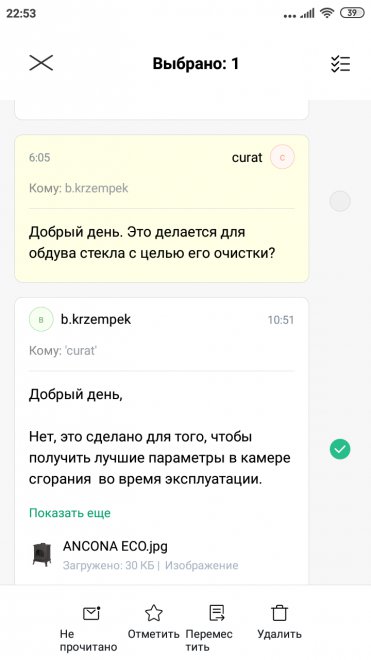

Спросил, щель для обдува стекла?
Ответили...
Спросил, щель для обдува стекла.Ответили

Для очистки стекла в этой печи другое решение - с верху гайка возле которой отверстия, через которые затягтвается воздух для очистки стелка.
