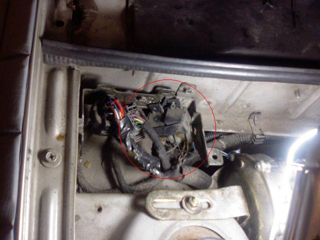

а ВОТ Я ГОТОВ РАССКАЗАТЬ И фотографии выложить, как можно над машинами издеваться, это ж ужас просто, что мы не разобравшись позволяем ЛОМАСТЕРАМ с нашими машинами делать!
Последняя фишка, приехал Ланос, двигатель выпрыгивает, расход 13 литров!!!!!!!!. Горит ЧЕК, мандалаи-установщики объяснили, что так и должно быть, ИБО внимание двигатель работает на другом типе топлива!
Разобрали, посмотрели, диагноз начиная от неправильно установленного и врезанного в систему редуктора и закончилось тем, что в машину просто не поставили эмулятора форсунок, ибо он стоит 20 у.е., сэкономили пи*р*сы, вместо него были вставлены два реле по 5 коп. от ВАЗ 2107.
Как он ездил я понять не могу, последствия такой езды для двигателя по моему очевидны?
К совоим словам прикладываю фото
Посему ЭКОНОМИТЬ 20 у.е. не советую совсем.
И если изготовитель рекомендует комплект ГБО для установки, рекомендую ставить его в полном объеме!

И хочу подчеркнуть - Мы продаем не чистый бокс, а качество и культуру установки оборудования и ГАРАНТИРУЕМ его работу! К нам вопросов пока ни у кого не возникало!
Красиво сказано про качество и культуру,думаю хвалить самого себя это просто самореклама,дайте шанс,пусть говрят клиенты,когда выскажутся человек двадцать,то и не надо будет самого себя по голове гладить:о).
А называть своих коллег "пи*р*сы", это не совсем этично,при том,что основную проблему перестановкой редуктора и установкой эмулятора форсунок в не решили,ну разве ,что клиент заплатил за всё это,а хватило бы обычной регулировки на приборе СО.
По по воду реле на ланосах, с евро 2 ,опелях евро 1-2,и Сенсах евро 2,то смею заметить,
установка реле и горящий чек не влияет на смесеобразование и зажигание,то есть при самодиагностике разрыва цепи форсунок,никаких действий контроллер впрыска не предпринимает.
Следовательно клиент вправе сам выбрать компелектацию,с горящим чеком,или +20 баксов.

Пока все так, а дальше будем стараться. По поводу цены все же не соглашусь, цены у меня невысокие, тем более с автоюашной скидкой - то совсем даром.
Сергей Киевский
Что то у тебя всего 3 сообщения и все токо в этом посту, уж точно кто из форумчан решил перерегистрироваться и покритиковать меня ЗА ХОРОШЕЕ НАЧИНАНИЕ!
Себя я не хвалю, вон пускай люди говорят, да и специально говорить форумчанам у меня обслуживающимся чтоб ОТПИСАЛИ как им тут все класно сделали не буду точно!
Ибо на АВТОЮА не зарабатывают, тут отдыхают в кругу единомышленников, переводить друзей в разряд КЛИЕНТОВ не в моих правилах, которые я нарушать не собираюсь. Чего и Вам желаю!
Вы ошибаетесь ибо они мне не коллеги, мои коллеги находятся в Италии и Голландии, на СТО которых я обучал своих специалистов. А люди делающие ГБО на коленках и впаривающие клиенту фуфел мне не коллеги, надеюсь и Вам тоже?
Проблему решили пропаиванием контактов в цепи форсунок, там контакт отходил, ИБО мы паяем ИХ ВСЕГДА, а все остальные их протсо СКРУЧИВАЮТ и типа так пойдет! Вы так не делаете?
Вот тут полностью согласен, КЛИЕНТ ДОЛЖЕН ИМЕТЬ ВОЗМОЖНОСТЬ ВЫБИРАТЬ, зачастую мандалаи ему не оставляют никакого выбора! С человека взяли 400 долларов и эмулятор НЕ ПОСТАВИЛИ, как таких людей назвать?
Сергей Киевский
Странно,разве вы не знаете,что в авто не принято провода паять?
Кстати мы стараемся не паять,есть более правильный вариант,профи знают какой.
