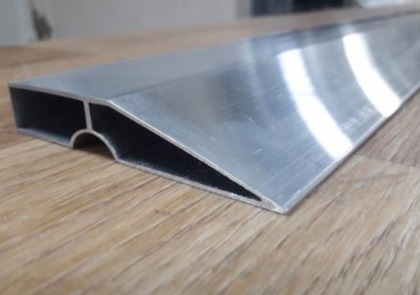

Може , хтось займається такими виробами ? Потрібні зробити заїзд та з"їзд у вигляді пандусів через дерев"яний поріг внутриквартирних дерев"яних дверів - що б інвалідним візком можна було б заїзжати до кімнати . Всесильний гугл видав тількі китайські вироби на Алібаба із цупкої гуми ( як на світлині ) , але там гуртові продажі , більше - окрім ЕрЕфїї -ніде не знайшлося .

1. Лежачий полицейский, и болгаркой осторожно пополам.
2. Резиновая накладка на ступеньки и фрезеровка фанеры под угол + наклека резины.

ЛП - нажаль, не варіант, дуже грубий за висотою, варіант 2 розглядали, але у домашніх умовах навряд чи вийде рівно фрезерувати фанеру, до того ж фанера не стійка до вологи . Вчора шукав в Епіцентрі щось металеве , натрапив на металеву приспособу для штукатурів - для вирівнювання розчину на стінах якщо не помиляюся, називається "правІло"), вона має з однієї сторони як раз потрібний кут і її можливо оклеїти гумою.

Ось таке:
Ось таке:

Профіль дуже нагадує правило (яким штукатурять)

То це воно, оте "правИло" і є , тількі без торцевої "заглушки" )
